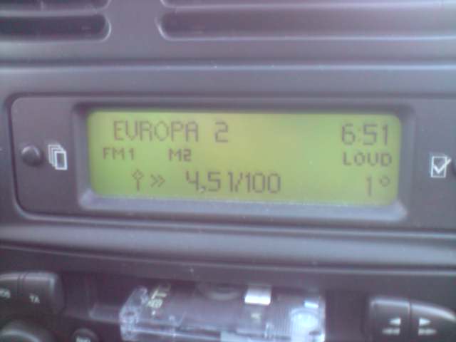

Zdravím, mě počítač kecá asi o litr a kamarád má 307 HDi a kecá mu stejně. Já mám dlouhodobý průměr 4,9l. Ale je pravda
že ze začátku mě to nutilo jezdit svižněji a jezdil jsem za 5,2-5,4 a v zimě i 5,9
A ještě k tomu ukazateli. Rezerva se mi stabilně rozsvítí s velkým předstihem a když už ručička leží a počítač hlásí 0 tak
vím že můžu bez problému jet ještě 100 km. A také se mi stalo že při natankování 10 litrů ručička ukazuje stejně málo
jako před tím, rezerva svítí dál a počítač ukazuje nízký dojezd jako před tím, stačí natankovat ještě pár litrů a je to v normálu.

Problem se spotrebou jsem míval taky nedokázal jsem tu nenasytnou bestii dostat pod 8 litrů. Měl jsem ji cerstve koupenou nevedel jsem co v ni je tak jsem se nastval a vymenil jsem palivovy a vzduchový filtr v zivote jsem nevidel filtry v hroznejsim stavu. Jezdim si vesele pod 6l a to se musim priznat ze pri zahratem motoru xsarusku vubec nesetrim. Jinak palubni pocitac nemam pocitam to ciste ujete kilometry natankovana nafta.
