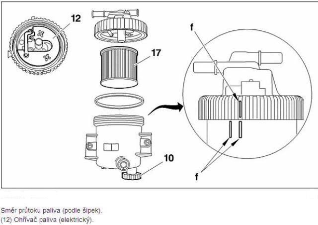

Trochu som prebrúzdal po SB a ohrievač som našiel tak u Siemens ako aj Bosch.Rozdiel je v princípe ohrevu.
U Siemensu DW10TD je ohrev elektrický
Siemens DW10TD.JPG (34.74 KiB) Zobrazeno 13464 krát

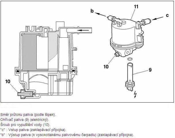

Motor DW10TD Bosch je systém na princípe výmenníka.
Bosch DW10TD.JPG (28.81 KiB) Zobrazeno 13464 krát

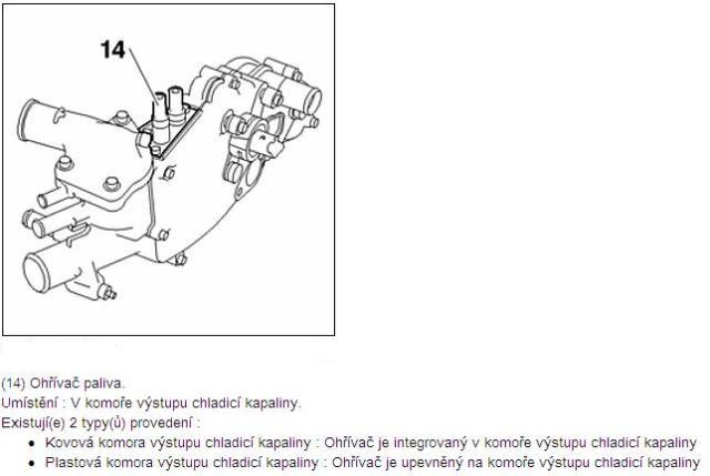

Vstrekovací systém Bosch DV4TD je tiež elektrický ohrev
Bosch DV4TD.JPG (33.85 KiB) Zobrazeno 13464 krát

Ja len takú malú poznámku , na aute mám vstrekovanie BOSCH ale predohrev nafty je elektrický vo filtri ako na prvom obrázku.

Taky mám na C5 systém vstřikování od BOSCH a filtr ten první .

Systém Bosch do č.OPR: 08987 s filtrom Bosch kde platí to čo som písal.Od č.OPR: 08988 sa používa miesto filtru Bosch, filter Mahle kde je ten princíp ohrevu ako u Siemensu.Hm,to som asi prehliadol,ale kedže naši francúzsky priatelia radi experimentujú a tých variácii je zrejme viac je nutné jednotlivé diely objednávať podla VIN-čísla :chrum:
