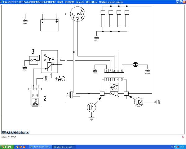

Dožhavovať by to malo rovnakým napätím.Trochu som bádal a pokial by bola kabeláž a relé v pohode je tu ešte nejaký mikrospínač na vstrekovacom čerpadle.
Pozícia na priloženom obrázku
1.relé dožhavovania
2.tepelný spínač chladiacej kvapaliny
3.mikrospínač na vstrekovacom čerpadle
