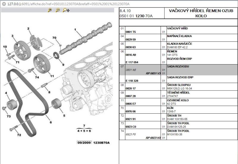

Ahoj,
pomůže mi tady někdo určit jaké rozvody pasují do mého auta? Hodil by se mi třeba OEM kod.
Mam 2.0HDI 80 Kw, r.v.2004, manuální klima a VIN VF7N2RHZB73894656 .
Potřeboval bych to vědět na 100% přesně.
A další otázka. Brali byste sadu od SKF nebo INA?
Díkec
Lukas

Příspěvekod baffy » pát 24. bře 2017, 22:02

Příspěvekod Lukass87 » úte 28. bře 2017, 10:47
Zdary Baffy a MP.
Našli jste ty moje rozvody podle VIN? Dle citroeny.eu mam mít jiný rozvody a to tyhle (To se našlo podle vin):
http://www.citroeny.eu/motor-2569/rozvodova-sada-s-vodni-pumpou-ina-pro-motory-citroen-2-0-hdi-1609524680-530047030.html
Sorry že otravuju, ale potřebuju to vědět na 100% :)
Jestli si nejste jistí, tak pak napíšu do origo citroen servisu. Tam mi snad taky poradí...
Díky

Re: Rozvody 2,0HDi
Příspěvekod baffy » úte 28. bře 2017, 16:13
Ja som ti rozvody nehladal ,to snáď zvládneš sám .Ja som ti dal prílohu podla VIN,ktorá je originál pre tvoje auto ,ked sa lepšie prizrieš tak je tam aj OEM kod pre sadu rozvodu a to konkrétne 0831 N5,alebo repasovaná sada čiže náhrada 0831 V3 ,neviem čo viac by som ti k tomu dodal.Takže kludne hladaj na nete ,alebo ak ti to robí problém zájdi si do citroenu.
Re: Rozvody 2,0HDi
Příspěvekod MP » úte 28. bře 2017, 18:48
A podle OEM kódu 0831N5 jsou to ty z mojeho prvního odkazu . Ten druhej odkaz je to ta stejná sada ( řemen s kladkama ) plus vodní pumpa . Takže jak píše baffy : neviem čo viac by som ti k tomu dodal

Příspěvekod Lukass87 » sob 8. dub 2017, 11:24
Zdary, tak jsem vás neposlechl a udělal jsem dobře. Od vás doporučená sada 0831N5 by nepasovala. Má sice stejnej řemen a pumpu, ale kladky, šrouby jsou jiné. Ušetřil jsem si starosti s vracením zboží a auto opravený dřív : :jup:
-- přidáno sob 8. dub 2017, 12:25 --
Tady jsem bral a tahle mi tam pasuje :)
