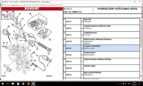

Příspěvekod zlj » pon 11. pro 2017, 13:47
Co třeba cvakání ovladače volnoběhu na čerpadle (tzv.stop ventil) mě teď v první chvíli napadlo.

Příspěvekod zlj » pon 11. pro 2017, 21:15
Hledej pozici 7
EMG Ventil 1.jpg (58.24 KiB) Zobrazeno 22605 krát

Příspěvekod koc_pet » úte 12. pro 2017, 15:45
Dík za schéma. Dnes se mi k čerpadlu zatím nepodařilo dostat, nemám dnes dostatek času se v tom vrtat, ale včera večer se mi podařilo motor nastartovat. Mohla mě napadnout jedna věc - napumpovat manuální pumpou. :oops: Takže se omlouvám za nějaký poplach, pravděpodobně padá nafta (napíšu do příslušného topicu). Ale zároveň to cvakání zůstává. Vzhledem k tomu, že jsem nastartoval, předpokládám, že stop ventil to tedy nebude. O víkendu budu mít někoho k ruce, tak zkusím lépe vystopovat, odkud cvakání jde a kdyžtak napíšu.
