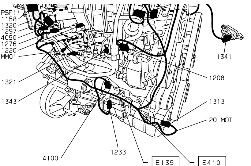

Díky za námahu, ale tenhle obrázek mám. Potřeboval bych vědět, kde je umístěna položka 1 - podtlakový elektromagnetický ventil. Šel jsem po hadičce (7) od turba, ale ztratila se za olejovým filtrem někam dozadu a ani za pomocí zrcátka jsem nenašel kam vede. :roll:

1233 ,žeby to bolo ono?
Re: turbo??
Příspěvekod betom » pát 13. črc 2018, 17:20
Baffy, díky. Ano, to by mohlo být. Já tušil, že to bude někde vzadu za motorem, ale netušil jsem na kterém místě. Takže super přístup a nejlépe zespoď. Snad tam to napojení hadičky najdu a ověřím si jestli není naprasklá. Zdá se mi, že motor jde do tahu ve vyšších otáčkách než dříve, takže mám podezření, že se nenaklápí lopatky turba. Jinak spotřeba je o něco menší, hvízdavý zvuk turba není tak slyšitelný jako dříve a nastupuje ve vyšších otáčkách. 8)

Dnes jsem se konečně dostal ke kontrole hadičky podtlaku na naklápění lopatek statoru turba. Ale bez úspěchu. Z elektrického ventilu vedou tři hadičky: první přívod vakua od vývěvy, druhá hadička k membráně turba a třetí je odvzdušnění. Hadička co vede k turbu je tak nepřístupná, že abych ji mohl zdemontovat a prohlédnout musel bych snad sundat i termostat. Koupím 2m hadičky stejné světlosti a zkusím udělat bypas. Pokud to nebude fungovat bude špatný buď el.mag. ventil a nebo membrána na turbu. Také by se dalo změřit vakuum při různých otáčkách motoru.
