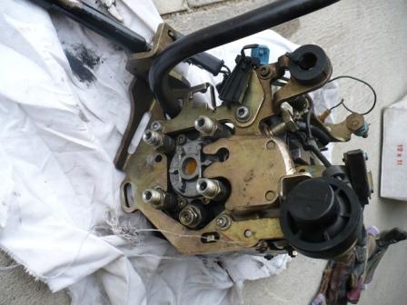

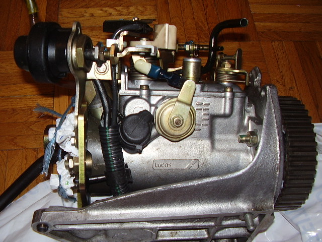

Foto z môjho čerpadla je na adrese : http://auto.bazos.sk/inzerat/1211005/Ku ... -19-TD.php.
Tam sa pozri nato. Mám taký pocit, že tie uchyti nie sú celkom rovnaké. Jeatam mám uchyt na nadstavovanie.

Tak sa mi to podarilo zavesit aj sem.

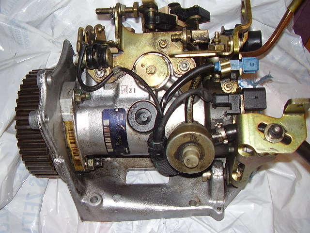

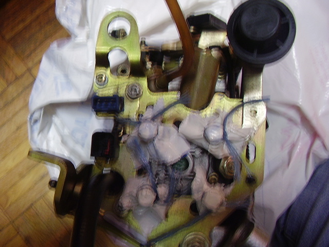

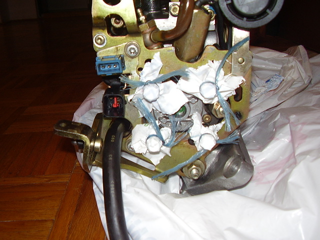

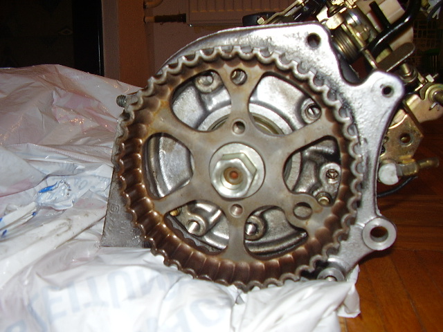

Je to to isté čerpadlo , ale to moje je ešte namontované na hliníkovom držiaku , ktorý sa montuje priamo na blok motora a je aj s remenicou.
Pridávam ďalšie fotky.

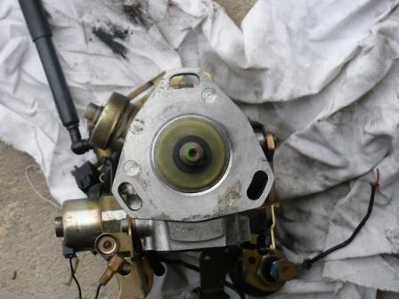

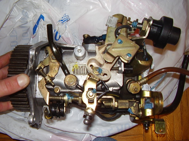

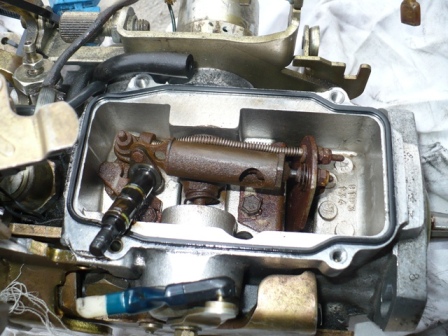

Příspěvekod Kleki » sob 13. pro 2008, 16:57
A ešte ďalšie.
A ja tam už nemám ten kovový kryt čo zakrýva imobilizér, pretože pri výmene motora som musel vymeniť aj imobilizéry medzi sebou.
