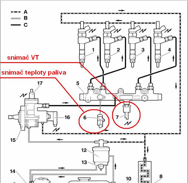

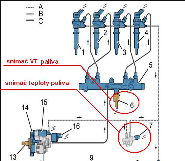

Nepíšeš či to je v rampe ,alebo nie.Inak ,ak by si do profilu doplnil r.v. auta ,respektíve nahodil VIN ,bolo by to jednoduchšie Budem vychádzať z toho že ano.Do rampy by mali byť nakrútené dve čidlá ,neviem či je to pravidlo a či je to vo všetkých motoroch ,ale jedno čidlo je pre vysoký tlak paliva a druhé je pre teplotu paliva,myslím že nič viac tam nebude. V prípade ,že to odpojíš bude RJ motora brať prednastavené údaje z mapy ,čiže nejaký ten núdzový režim,alebo základné hodnoty,alebo neviem ako sa tomu hovorí :lol: . Možno sa mýlim a niekto skúsenejší ma opraví .Na priloženom obrázku to je vidieť,myslím tie dva snímače.

To čidlo je v rampě na vracečce do nádrže , Ale od té body co jsem ho odpojil , tak má auto rychlejší akceleraci
r.v 2001 . 66kw . 2.0 HDI

Ak na spiatočke ,tak je to potom snímač teploty paliva
