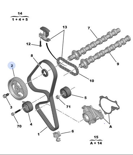

Ahoj, obnovuji svůj dotaz s videm, které je ve vláknu výše. Podivné zvuky jsme ještě nevyřešil, ale chtěl bych se zeptat, jestli to může být tohle: chain tensioner (napínák řetízku). Myslel jsem, že pokud mám rozvodový řemen (měněna sada včetně vodní pumpy), tak tam již žádný řetízek není nebo ano? Kdyby ano, šel bych za technikem rovnou s tímhle. Mělů bych asi sehnat tuto saduhttp://autodily.mjauto.cz/citroen/xsara-picasso-n68/1-6-hdi_80/rozvody-a-kladky/febi33692.html nebo se pletu? Díky za nasměrování.

Reťaz je na vačkách.Pozícia č.10

Užasné, děkuji, perfekt! Teď mám přehled.
