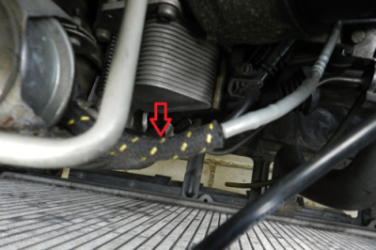

Příspěvekod betom » pát 2. led 2015, 8:53
Já měl naprasklou hadičku regulace turba. Zkontrojuj ji.
hadička podtlaku x.png (136.01 KiB) Zobrazeno 24781 krát
