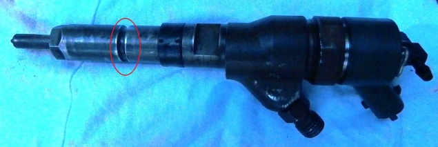

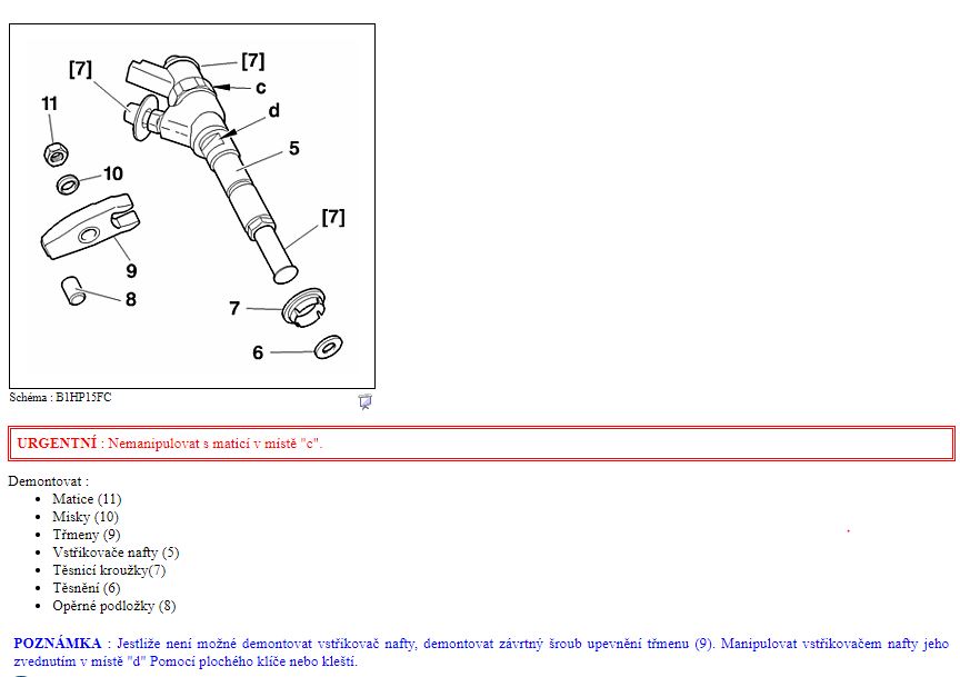

Po 4 rokoch som musel opäť pretesniť uloženie vstreku v hlave valcov. :shock: Na mieste vyznačenom červeným krúžkom je nejaký tesniaci krúžok? Prípadne by som požiadal o nákres vstreku. Našiel som tu na Picaso, ale ten je odlišný - aspoň podľa obrázku.
Ďakujem.
Re: vstřiky
Příspěvekod baffy » pát 12. črc 2019, 13:15
Pozriem ti to večer ,ak nezabudnem
Re: vstřiky
Příspěvekod empík » sob 13. črc 2019, 11:58
Ďakujem. :ooo: :ooo: :ooo:
