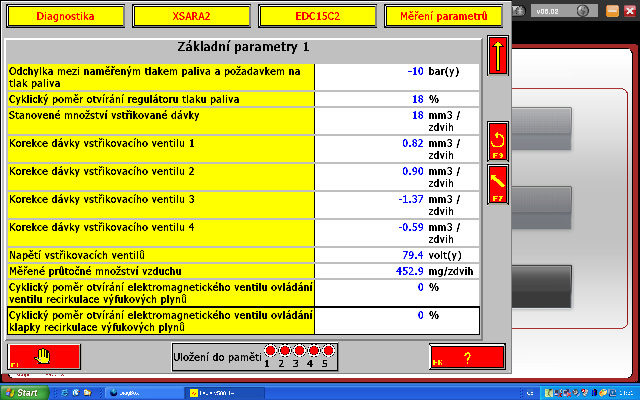

Tak jsem nechal vyjet z diagnostiky jakési koherence průtoku a uložil jsem je zde :
http://leteckaposta.cz/326031096
Jeden obrázek je hned po nastartování, což při nefunkčních žhavičkách může být ovlivněno. Druhý obrázek je po nějaké době, kdy už motor byr relativně zaběhnutý.
Kdo se v tom vyznáte, mrkněte. Mě to nic neříká.
Co se týče toho tlaku paliva, zkusím to nechat naměřit. Jak by ten průběh měl vypadat ?
Alda

To vypadá na špatný 1.a 4tý vstřik.Ovšem záleží při druhém měření nakolik byl motor ohřátý a řádně prohnaný do otáček a pak měřit na volnoběh.
zlj
Bydliště: Pacovsko
Re: kolísání otáček HDI
Příspěvekod alda3 » čtv 5. lis 2015, 6:30
Rozdíl mez 1 a druhým měřením byl možná 30 sekund. Motor určitě nebyl nahřátý na plnou teplotu, jenom to párkrát prošlápnul.
Chlapík co měl napíchnutý říkal, že se mu nezdá že by byl vstřik špatný, že by ten motor zněl a běžel jinak, proto bych se chtěl zeptat, jak se z těch hodnot dá poznat zda je vstřik ok nebo není.

Hodnoty množství vstřikované nafty na tzv.jeden zdvich by měli být přibližně stejné.Ta krabička je ohřívač nafty.Zkus tam dát jinej regulátor tlaku nafty jak je na čerpadle.

Nie že by som mal nejaké ilúzie o výdrži vstrekov, ale tie hodnoty sa mi zdajú byť úplne v poriadku. Pokiaľ si dobre pamätám, tak krajná hodnota je +-5.

Díky za názor na vstřiky. Ještě jsem zagooglil a našel několik článků a v podstatě většina říká toto :
-obecně se prý udává do +-2,5 je to v pohodedě, ale pro JTDm je doporučováno max +-0,9 nebo podle doporučení bmw nesmí být součet absolutních hodnot dvou vstřiků s max korekcí větší než 3 mm3/i.
Takže jak to beru tak to beru, že vstřiky jsou zatím v pohodě. Ono to auto startuje i teď s jednou žhavičkou na první brnknutí. Jenom v úterý kdy bylo asi -4, tak se mu nechtělo. Tak jako tak, žhaviče jsou objednaný a o víkendu chci ještě načíst, co za informace dává regulátor tlaku paliva, protože ho považuji teď za hlavní problém, ikdyž po vyčištění je to mnohem lepší.
