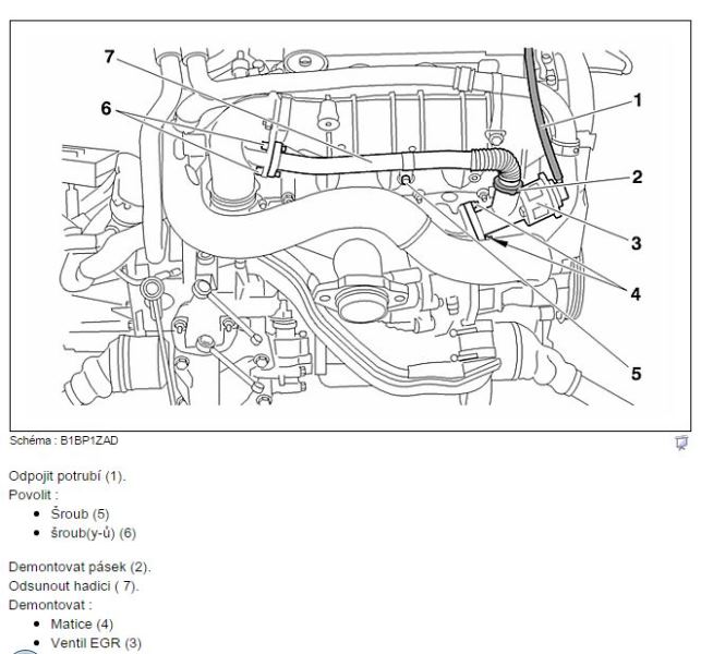

Hmm, to zaslepenie EGR je otázka piatych minút ,prečo to neskúsiš ,aby si ho mohol vylúčiť.No a potom môžeš laborovať ďalej.

EGR .... na ten jsem trošku zapomněl. Stačí odpojit a zaslepit hadičku podtlaku ? Co jsem koukal, moc prostoru tam teda není na to, abych ho oddělával.

Neviem ,skúsenosti s tvojím motorom nemám ,na mojom je trochu inak ,ale pod skrutky č.4 alebo 6 by som dal kus plechu tak aby prekryl otvor. Zatiahol to a odskúšal.Podtlak neviem či je potrebné odstavovať ,na mojom mám elektricky ovládaný a zaslepil som ho bez toho aby som ho odpájal,mno a fungovalo to.Ak má niekto iný skúsenosť ako na to ,tak ma určite opraví.

Super díky. Taky by mě zajímala osobní zkušenost ostatních s vyndáním EGR u tohoto motoru, protože tam je strašně blbý přístup a jestli je na to nějaká jednoduchá cesta ( a to netuším jestli ty šrouby půjdou povolit ).

Mal som Xsaru HDI ale 80kW verziu a bolo to tam trošku ináč pretože mala aj intercooler a 66kW ho nemá . Zaslepil som ho na tej prírube kde sú skrutky pod č.6 , určite to je lepšie prístupné miesto ako priamo pri EGR ventile. Pocitovo motor bežal lepšie a mierne sa znížila spotreba. Určite by som ho na tvojom mieste zaslepil a nechal tak. Tu je link http://www.xsara.cz/phpbb3/viewtopic.php?f=61&t=9917&p=131675&hilit=zaslepenie+egr#p131675 kde sú rozmery záslepky . Je to z 80 kW HDI-čka ale malo by to pasovať aj na 66kW.

Lepší je to zaslepit na vstupu do EGR. A nechat ho běhat,aby se nezasíral. A žádné odpojování ovládání,jak se to dělalo u 1,9TD. Osobně jsem zaslepení EGR na svém před asi třemi roky vzdal,protože přístup nula,nula,nula... Picasso má motor moc hluboko pod palubkou. Ale když byl vloni motor venku,tak jsme měděnou podložku udělali a použili. Ale jestli a jak je to znát,nemůžu pořádně posoudit,když motor prošel kompletní GO.

Tak jsem dnes vyměnil žhaviče a koukal na ten EGR a popravdě tam je hodně blbý přístup jak k jedné tak k druhé přírubě.
Tak jsem při nastartovaném motoru aspoň zkoušel odpojit ovládací hadičku EGRu a bylo znát, že motor měnil zvuk ( když byla hadička odpojená, tak měl motor tvrdší chod ), ale nějaké cvakání EGRu jsem neslyšel.

Jinak ještě k tomu EGR ventilu - kdybych ho chtěl zkušebně odpojit, nestačila by zaslepit nějaká hadička ? Než to toho půjdu natvrdo.

Ak ho chceš vylúčiť ako možnú príčinu ,tak jednoznačne blenda.

Minulý týden v pátek bylo auto na zalepení EGR ventilu. Bohužel tam nastal problém, že by mohlo dojít k utržení totálně zarezlého šroubu na přírubě a pak by to znamenalo výrazně větší rozebírku motoru, takže se EGR pouze odpojil. Po odpojení bylo znát zlepšení v jízdních vlastnostech, ale spotřeba stále 6,5l ( a to jsem jel trasu cca 30km dlouhou ). Takže jsem byl nasranej, že po všech akcích ( výměna pal. filtru, aditiva, vyčištění podávacího čerpadla v nádrži, vyčištění regulátoru tlaku paliva, výměna žhaviček, výměna předehřevu paliva, odpojení EGR ) to stojí za prd, ale při zpáteční cestě při akceleraci když jsem vyjížděl z vesnice v autě strašně cuklo ( opravdu jsem si říkal co se kde utrhlo ) a od té doby lítá jak raketa. Dnes ráno na 12km trase klesla do té doby průměrná spotřeba z 6,5 na 6,2, takže jsem musel jet za výrazně míň. Nechci to zakřiknout, ale vypadá to dobře. Já si osobně myslím, že při té akceleraci se zcela dovřel do té doby stále pootevřený EGR ventil, ale je to jen domněnka.
Takže teď budu jezdit a sledovat, co a jak a doufat, že se chyba neobjeví, protože pak už mě napadá pouze - kontrola a čištění vstřiků, výměna regulátoru tlaku a výměna čidla na railu.
Zatím díky všem za rady a já jdu hledat něco čím ucpu tu hadičku pro EGR, aby to vše vypadalo jak má.
