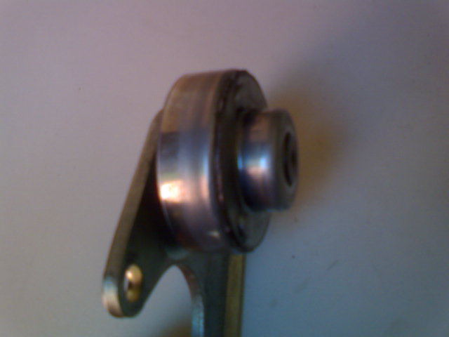

Chápeš správně, napnutí řemene se provádí povolením napínací kladky a pružina sama řemen napne.Ale pístek i pružina musí být nová a to po 200000 km a 11 letech určitě není.Takže pružina se nemění a kladka se napíná ručně (pomůže se pružině) , na napínací kladce bývá čtyřhran do toho se zastrčí klíč a ručně napne ,pak přitáhnou šrouby.Na napnutí řemene se používají hodinky.Nebo: říká se že řemen by neměl jít "postavit" (mezi čerpadlem a vačkou by neměl jít otočit o 90° , něco mezi tedy asi 45 °).Pokud jsi to nedělal použij hodinky!Jestli řemen není ještě zpuchřelý nebo potrhaný ,to ještě nic neznamená záleží v jaké kondici máš kladky.Řemen vydrží strašně moc ,viděl jsem i chybějící zuby a normálně motor běžel :mrgreen: .Tady máš rozpůlenou kladku , dole následek(prasklá vačka + ohnutý ventil,Ko vodítko ventilu .Nutná oprava : hlava dolů-srovnat hlavu,nové těsnění,nová vačka,nové ložiska,vodítka ventil)a to se vyplatí.....

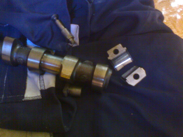

Chlapi, len ten remeň nie je zly, postupoval som podla pokynov od Mio a zistil som, že tá vačka (hriadeľ alebo ako sa to volá) je prasknutá tiež. Predpokladam, že to už doma nesrpavím len tak. Isto už budú ventily stretnuté s valcami ak aj nepraskla kľukovka (mám na mysli vec čo točí valcami).
Čo poradíte: oprava motora alebo kúpiť starší motor (napríklad aj turbodiesel alebo hdi)
POznáte niekoho z okolia žiliny kto opravuje citroeny?
Nejaké tie obrázky
http://yanci.php5.sk/13022012453.jpg
http://yanci.php5.sk/13022012454.jpg

Tak to ti stoprocentně přeskočil řemen ,chyba ale někde musí být , samo to jentak neskočí .Levnější by bylo sehnat celý motor, než tohle opravovat.Občas se dá narazit na aukru okolo 3 000 - 5 000 kč funkční motor.Když to chceš dávat dohromady tak počítej více práce a určitě vyšší náklady(hlava ,těsnění, srovnání hlavy atd.).Pokud by jsi sehnal komplet hlavu na tenhle motor tak za 2000 kč tak bych do toho ještě šel.Ale za víc už se to nevyplatí.Jiný motor se zárukou , uděláš rozvody a máš klid.Pozor musíš koupit stejný typ motoru ,aby jsi měl vše legálně.Takže s žádným HDI ani TD nepočítej , nadruhou stranu všechno jde ale už nebude sedět kod motoru v TP .

Som to blbo napisal - ten remeň je zly, praskol a to asi malo za následok zlomenu vačku.
