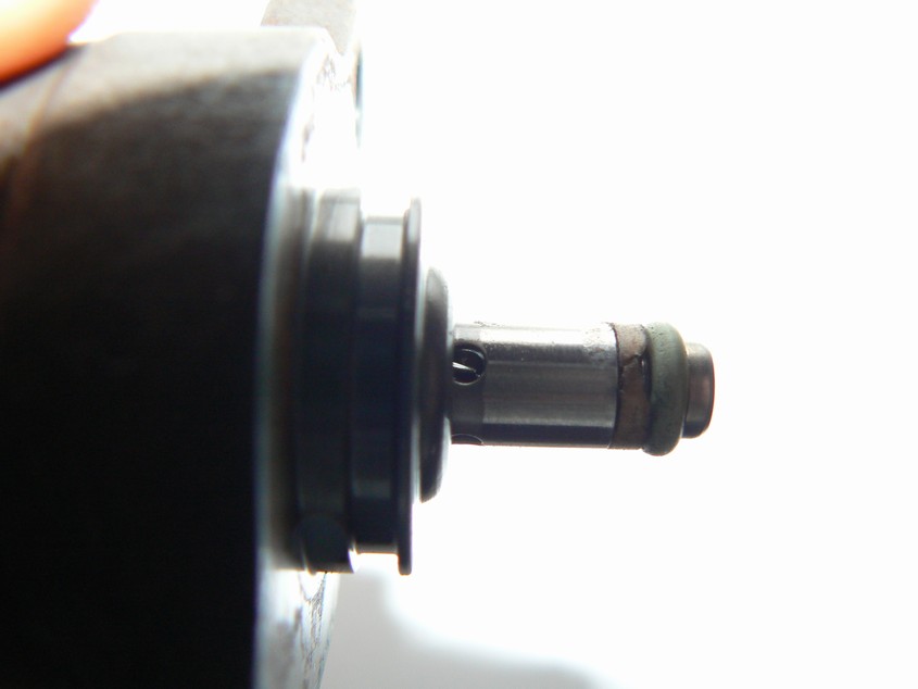

Dobrý den pánové a dámy.
Od minulého víkendu mě zahřátý motor špatně chytá.Trvá mu to dlouho.Točí jak zběsilí a až tak po 15s chytne.
Jel jsem dnes na diagnostiku,ta nic nenašla.Jen špatné teplotní čidlo pro počítač.No dvakrát se mě to nezdálo,že by to tím bylo,ale objednal jsem se na výměnu.
A teď to hlavní :!: po cestě domů mě auto za jízdy chcíplo a nešlo nastartovat.Až tak po deseti minutách a zase mu to trvalo.Pak chytlo,ale už svítí kontrolka motoru.
Po 10 km to udělalo zase to samé a stejný postup něž chytlo a pořád svítí ta kontrolka.
Myslíte,že špatný teplotní čidlo motoru by mě dokázalo nechat chcípnout auto za jízdy :?:
Do servisu jsem objednaný až příští pátek.Tam to určitě už zjistí když svítí ta kontrolka.Jen by mě zajímalo jestli to někdo už řešil a jak :?: :?: :?: .
Mám filtry po výměně a čerpadlo na podávku nafty vrčí po zapnutí klíčku.Mám tam Bosch.
Tady jsem se dočetl o nějakém ventilu na čerpadle,který by to mohl dělat za jízdy při zahřátém motoru.Tuším DRW nebo tak nějak,tak teď nevím co je v háji.

Re: zahřátý špatně chytá
Příspěvekod Hrnča » čtv 27. říj 2011, 17:57
Tady jsi to pročítal? viewtopic.php?f=55&t=4654
Zkus na to kdyžtak mrknout a pročistit. Popřípadě vyčkej na diag a ta by měla říct co rožnulo vrtulník...

Příspěvekod grisot » čtv 27. říj 2011, 18:28
Díky četl jsem to,ale mě to nepadá do nouzáku a otáčky vytočím na kolik chci.Zkusím ale ten regulátor vyčistit.Času mám na to dost.Pak dám vědět

Příspěvekod grisot » stř 2. lis 2011, 17:31
Opraveno. :driv: :jup:
Byl to jen ten regulátor tlaku nafty.Prasknutý kroužek viz foto.Samotný se prý nedá koupit.I když na odkazu výše na 3 straně kolega koupil přímo v citroenu za 12Eur
Má tam i foto a je to přesně ono.
Mě řekli,že ne,jen celý regulátor cena 4900,-.
No starý vyhazovat nebudu,pokusím se sehnat tu sadu a nechat jako náhradní.Zkusím jiný citroen.
Příspěvekod Kleki » stř 2. lis 2011, 17:57
Škoda , že si lepšie neprezrel vlákna , mohol si ušetriť peniaze za regulátor.
Toto si pozri http://www.xsara.cz/phpbb3/viewtopic.php?f=55&t=4654&start=30 :cry:
Příspěvekod grisot » stř 2. lis 2011, 20:26
Díky Kleki,ale ty si pozri celé moje téma. :shock:
Kolega Hrnča mě ten odkaz poslal,ale já ho už četl předtím.
Vždyť tam píší o tom odkazu a gumíčkách co jsem se dočetl.
Jen jsem tam nedal odkaz jako ty a Hrnča,ale popis kde to najít.
Je to jedno.Musel jsem to koupit,protože mě tvrdili v citroenu,že se to samostatně nedá koupit.I když jsem jim to říkal.Asi to vedou jen v SK.
A čekat a hledat kde to sehnat si dovolit nemůžu.Jezdím každý den s xsarou 110 km.Takže ji potřebuji mět co nejdříve pojízdnou.
Každopádně Vám všem díky.Mějte se
Příspěvekod grisot » sob 5. lis 2011, 16:38
Tak gumičky se dají koupit.Citroen Olomouc je má.Cena okolo 150 kč kus.Jinak mě auto po výměně regulátoru ujelo 300km a spadlo do nouzáku a špatně chcípá.Ale to už patří do odkazu uvedeného výše.
