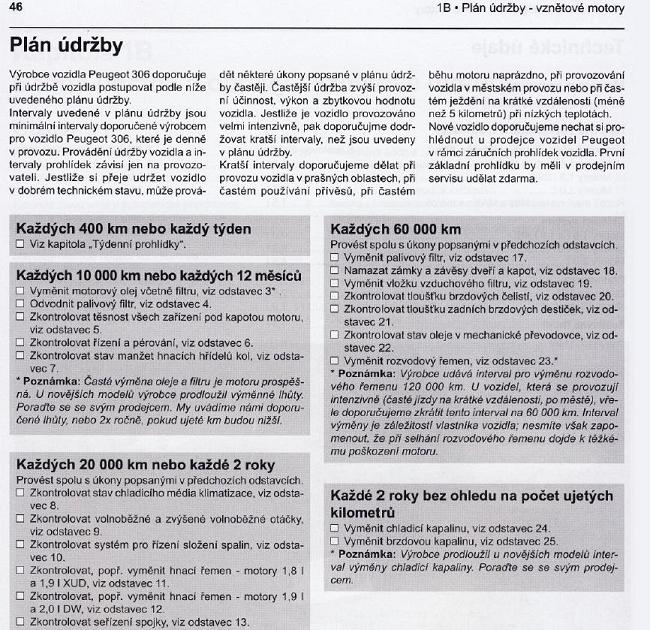

Mi to nedalo a schválne som si to pozrel, či som netresol somarinu a vážne. Viď kniha jak na to - na pc mám len k p306 ale TD motor je rovnaký, strana 46. Takže si to pamätám správne. Samozrejme skoršia výmena nič nepokazí. Za mňa ale hovorím že keby som na isto vedel že tam mám filter 35tkm a je vonku -20 tak ma tam nik nedostane.... Ale mať vykurovanú garáž, známeho čo prinesie flašku slivovice..... vymením aj každý víkend....))) hlavne nech nám to jazdí....
