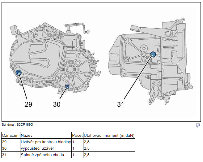

Dobrý deň, chcel by som sa spýtať kde sa na prevodovke nachádza kontrolný šrob na olej.

Na vodičovej strane prevodovky. Je to súčasne aj otvor na nalievanie oleja do prevodovky. Ja keď mením olej, tak demontujem ľavé predné koleso a potom už stačí len poodtiahnuť plast podblatníka a dá sa k nemu dostať. :)

Vďaka za odpoveď, a ten vrchný plastový šrob je na čo?

Ak myslíš tú krytku čo je na pravom obrázku hneď vedla spínača spiatočky ,tak je to prepojenie s atmosférou. V podstate sa používa aj na plnenie prevodovky. Skúsim ešte empíka trochu poopraviť. Vypúšťací šrób je celkom isto na najnižšom bode prevodovky a celkom isto neslúži na nalievanie,asi by to ani nešlo. Zrejme si pomýlil kontrolný s vypúšťacím ,keďže aj ten kontrolný je z boku ,len kúsok vyššie ,tak ako píše.
Doplním teda aj ten obrázok

Vďaka, super. Áno myslel som ten šrob na pravom obrázku hore pri spiatočke. A mám ešte otázočku, koľko litrov oleja ide do prevodovky. Typ som zistil, len ešte koľko mám kúpiť...

2 litre ti bude stačiť.

Poznámku k empíkovi beriem späť. Moja chyba,bol som v tom ,že sa pýtaš na vypúšťací otvor a ono nie ,pýtaš sa na kontrolný ,čiže je to správne odprezentované a len ja rýchlejšie píšem ako čítam. :D :D :D :chrum:

Doplním - Olej v prevodovke (aj keď to má byť celoživotná náplň) som už menil niekoľko krát. Dopĺňanie cez kontrolný otvor pomocou malého čerpadla, mi pripadá najjednoduchšie a aj najrýchlejšie. Do mojej prevodovky ide 1,8 litra Total Transmission BV 75W80 :)

Vďaka, zisťoval som na Gafe autodiely. A tam mi podľa štítku napísali že tiež ide 75W-80. Som tam objednal Shell Spirax 75W-80. S týmto olejom mám dobré skúsenosti.
