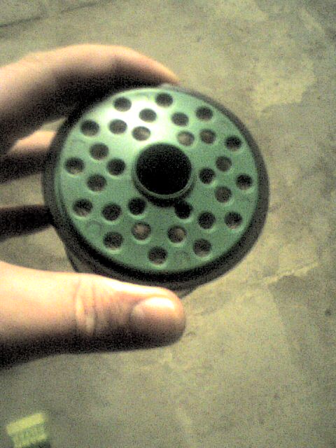

Chlapy chci se zeptat měnil jsem naftový filtr nebyl originál,ale v tu chvíli jsem neměřil spotřebu takže nevím a bylo to zhruba před 4měsícemi a tedka jsem měřil spotřebu a mám kolem 10l na 100km .Jemoľné ľe by to byly vstřiky?Jelikož jen po nastartovaní motoru mě mírně jak kdyby motor parkrat škubne ne moc ale kdyľ sedím a poslouchám motor tak to citím i slyším jako kdyby klesly otáčky.minimálně.No jako kouřit mě to kouří ale ne nějak mnoho do černa.Když mu dám kouř nad 3000otáček tak si bafne pěkně ale před pul rokem mě to papalo kolem 6l a tedka 10-11l.Poradte

co tam mas za motor?? Starou naftu nebo HDi?? tohle vypada tou spotrebou na bagr :-)

Příspěvekod kalois » pon 14. led 2008, 19:05
Tento jsem tam měl naftak a dal jsem tam MANN FILTER P716

Pokud je tahle spotreba v tomto rezimu jizdy, jak popisujes,kalois, vypada to nejspis na vstriky, pokud si nekdo pred tebou nehral s nastavenim cerpadla. pokud to budou vstriky, tak pocitej 800,-az 1200,- jeden, pokud si to nechas udelat nekde.
