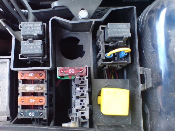

1. Koupil jsem auto a klima nefunkční i po doplnění. Kompresor bez výkonu.
2. Jezdil jsem dál bez klimy ze nekdy kompresor koupim z nejake bouracky.
3. Po roce jezdeni se mi vyklechtala remenice na kompresoru. Tak jsem dal druhy, starsi za 4000kc
4. Kompresor nespinal. Kdyz jsem ho dali primo na baterku tak spinal. Toz jsme takovymto "piratskym" zpusobem dplnili chladivo a hura za elektrikarem. Ta porucha nespinani musela asi vzniknout behem toho roku.
5. Ten po zkouseni vseho mozneho i napichnuti na diagnostiku konstatoval ze je spatny BITRON, ktery spina rele a to spina kompresor.
6. Toz to relatko preklemoval a klima spina a chladi (i kdyz myslim ze ne mnoho, ale zatim nebylo tak horko aby byl ten rozdil moc znat). Spinaji se i Sahary.
7. Jen mi po zapnuti klimy pri volnobehu klesnou otacky. Pry by to melo byt naopak. Ze by se mely zvednout.
Muzete mi nekdo rict jetli mam byt klidny nebo mam ten BITRON radsi sehnat?

Je to u baterky. Takove mensi cerne. Ale je jich tam vic. Jestrli to chces vyfotit tak rekni.
S tim zvysenim teda radost zatim nemam. :-( Ale kdo vi jak je to u dieselu. Snad nekdo napise.

Tak jsem fotnul i to preklemovane relatka. Treba to nekomu pomuze.

Ty blaho. Tenhle konektor jsem mel odpojeny. A nez jsem jel klimu dopoustet tak jsem ho zapojil. Vim ze loni ta klima spinala. Asi mam ten elektromagnet spatny a predchozi majitel ho vyradil z provozu. Ja jsem ho nevedomky zapojil, nebo» jsem si myslel ze to ma neco spolecneho s cerpadlem a jeho rizenim. A proto asi ta klima prestala spinat. No zkusim tam dnes tu klemu vyhodit a vrazim tam zpatky to rele a uvidime co to udela.
