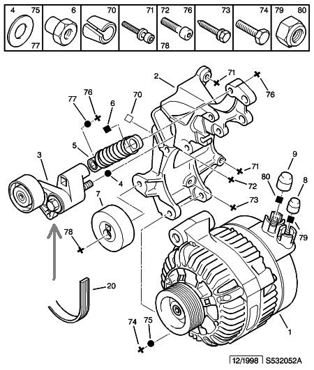

Neviem presne , na TD sú tiež dve kladky a v podstate sú obidve napínacie. Jedna je pod tlakom silnej pružiny a stále došpanúva klinový remeň a tá druhá je na excentri a po založení klinového remeňa sa dá ešte napnúť. Na 1,9D to bude asi to isté. Ja som podobný problém riešil na mojom aute ale mne nezhadzovalo remeň o jednu drážku , ale ho zhodilo naraz celý. Mal som vyosenú jednu kladku a hlavný problém bol v zlomenej skrutke - tá ktorá je označená na obrázku šípkou.
A k tým kladkám: myslím si , že pri výmene rozvodov čo je každých 120000km je dobré vymeniť aj tieto kladky s remeňom , ale ja som ich nemenil. Skontroloval som ich , nemali voľu ani nehučali , tak som ich nechal povodné. Keď sa bude blížiť ich koniec tak si toho určite všimnem.

Kdyz uz je tu toto vlakno, vyuziji ho k pripadne pomoci. Na vyse uvedenem obrazku je napinaci pruzina kladky c.3, ma pozici c.5. Vim, ze je tu par"sportovcu", kteri maji obor vyhledavani nejnizsich cen ruznych dilu. Protoze mam tuto pruzinu v pr.eli, zajimalo by me, kde se za kolik da koupit. Jsem z Liberce, no a tady a v okoli stoji sileny penize(neco pres dva tisice). Dik

problem je odstraneny: vymenene obydve kladky,drziak kladky /na obr.c.3/+remen.
na drziaku bolo vyosene puzdro do ktoreho ide srob,ktory drzi celu kladku na motore.

Jednoduše ta napínací kladka která je na modelech s klimou , tak na té bývá často v pr...li ložisko na čepu . Řemen neběží rovně a pomalu sjíždí ke straně až spadne úplně.Měl jsem stejný problém a pomohla až výměna napínací kladky č. 3 na obr.Teď je otázka jestli majer - ovi v servisu opravdu vyměnili celou , nebo jen kladku s ložiskem, bez těla a čepu v kterém jsou taky jehličková ložiska.
