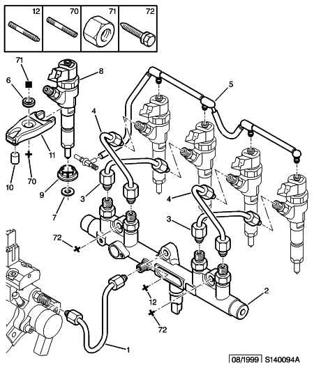

Zdravim, mam xsaru 2.0 Hdi 66kw a teče my nafta kolem vstřiku na 1. válci. Potřeboval bych vědět jak to tam vypadá, jestli to tam těsní na kuželu a budu schanět nový vstřiky, nebo jestli tam je nějaky těsnění atd. Jestli to zvladnu doma, nebo jestli mam schanet servis. Ideální by bylo kdyby my sem někdo hodíl obrázek z toho servisního programu na citroeny.

Nepíšeš odkiaľ presne ti tečie nafta , či spod vstreku , alebo priamo z neho . Ak spod vstreku , tak tam sú tesniace podložky pod č.7 na obrázku , ale to by ti utekal skôr kompresný tlak z valca ako nafta. Na vrchu vstreku je prepad a všetky vstreky sú pospájané hadičkami, problém môže byť aj tam , ale ak ti to netečie z prepadu , tak samotný vstrek sa asi v domácich podmienkach nedá rozobrať jedine keď ho už nechceš montovať späť . Tak že asi ti nezostane nič iné , len ho vymeniť za nový.
Tu je aj obrázok:
Vstrekovanie HDI.jpg (77.84 KiB) Zobrazeno 7164 krát

Tak mam opraveno, nakonec to nebyl vstrik ale tekklo to pod tou prevlecnou matkou (na obr. na ni ukazuje 3), oprava me prisla na 100
