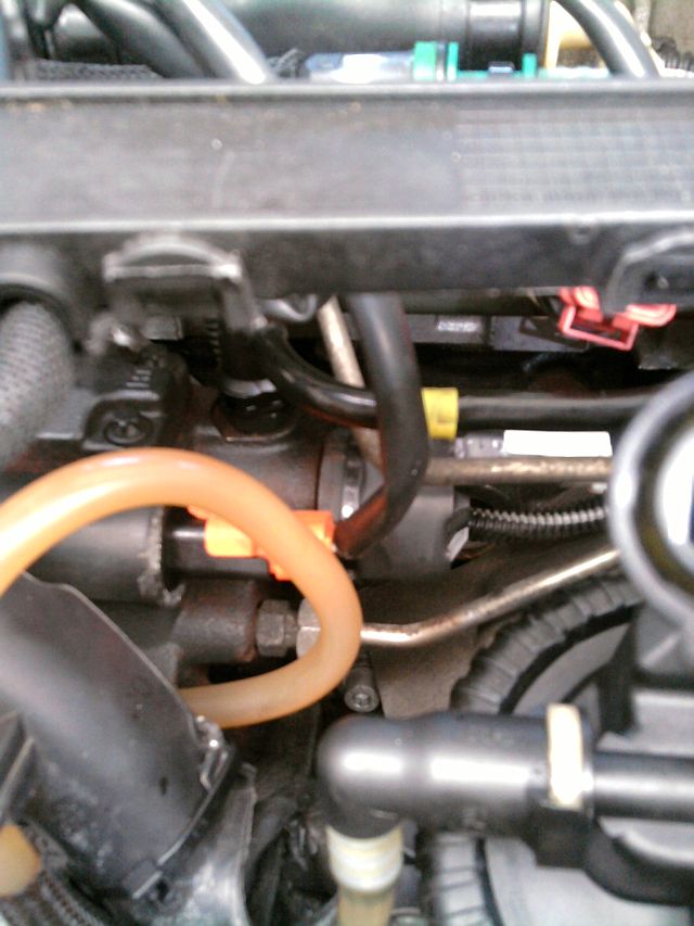

Zdravím
Kde najdu u HDI 66 kw DRV ventil,čerpadlo Siemens.Kamarád má problém na Xantii.Máte zkušenosti s jeho čistěním.Díky za rady a foto taky pomůže.

Zdraví
Diky,teď vím kde je,ale nevím jak se vymontuje a rozebere na co si dát pozor než se do toho vrhnu.

Regulační ventil u siemensu povolíš klíčem 36,nejdřív odpojíš el. konektory,demontuješ vysokotlakou trubku z čerpadla do vysokotlaké lišty.Pozor na ,,o" kroužek.
Na článku který dává k dispozici DRIVERSK je zezačátku regulační ventil z boscháckého vysokotlakého čerpadla,dál je tam skutečně čerpadlo siemens,ale žlutě je zakroužkován nejspíš ventil třetího plnění,reg. ventil je víc vpravo a dál.

Zdravím
Můžeš sem vložit ten obrázek a DRV zakrouškovat.Dik

Zdravím
Díky za fotky :klik: ,ale pro jistotu mi ten DRV označ ať nerozebírám něco jiného,je to na cizím autě.Dík
