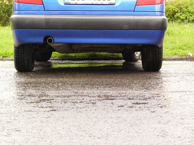

Příspěvekod chito » pát 2. kvě 2008, 15:34
posilam fotku jak to vypada ze zadu, neni to moc videt, ve skutecnosti je to trosku vic.

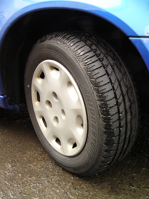

Příspěvekod chito » pát 2. kvě 2008, 15:38
a tady je jedna fotecka pro Kvida, jak to vypada, zas takovej hrib to neni :) na silnici sedi perfektne a hlavne jsou tichy.
