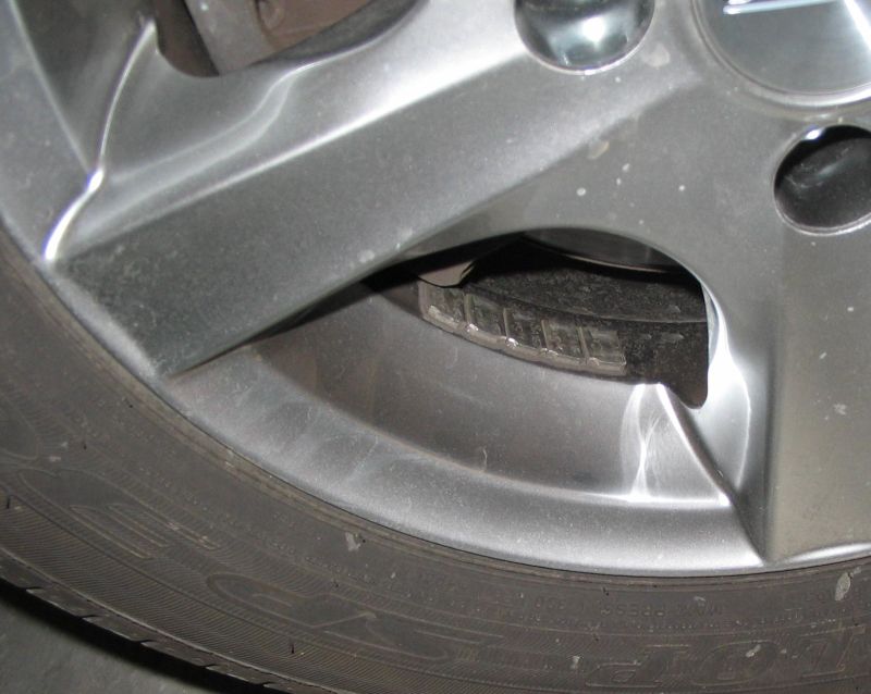

Po vymene gum zo zimnych na letne (hlinikove disky) mi
vpredu zgru vyvazovacie telieska na disku o brzdy! (na HDI 2.0) - vzdy ked sa koleso otoci na tu cast kde su prilepene a kde je ta uzka cast medzi brzdami a diskom ( je tam dost malo miesta)
pocut to riadne ked je nalavo od cesty mur - sa to ozyva cink cink
proste je tam medzera mozno 0,1mm a niekde 0 takze to bucha o seba takze neviem ci sa mam pokusit tam tie telieska nejak pritlacit - narvat /ale nejak to viacej neslo/ alebo sa to same vybucha a bude ok? mate s tym aj vy problemy? (na inych motorizaciach su mensie brzdy?)

zdvihol som to na zdvihaku a robi to iba lave predne koleso - bud je tam mensia ta medzera, alebo je o cosi vyse lepidla na tych telieskach a zgre to - hnusny zvuk, kaslem na to zajtra idem do pneuboxu vyreklamovat to nech tam bud daju ine telieska alebo nech s tym robia co chcu

Příspěvekod Warcraft_ » pon 13. dub 2009, 19:59
pridavam fotku - vsimnite si z vnutornej strany vyzgrete znacky na vyvazovacich telieskach

Příspěvekod jan452 » pon 13. dub 2009, 23:44
Na tvojej fotke to nie je veľmi dobre poznať, ale sú dva druhy nalepovacích závaží a líšia sa práve výškou. Opýtaj sa v pneuservise, či ti tam nalepili tie nižšie alebo vyššie. Tiež som mal tento problém, lebo som dal pneumatiky obuť na disky skôr a pri ich montáži doma som zistil, že mi drhnú o brzdiče. Tak som skočil do pneuservisu, vymenili závažia za nižšie a teraz je to u mňa bez drhnutia, aj keď tá medzera u 14" diskov nikdy nebude veľmi veľká.
