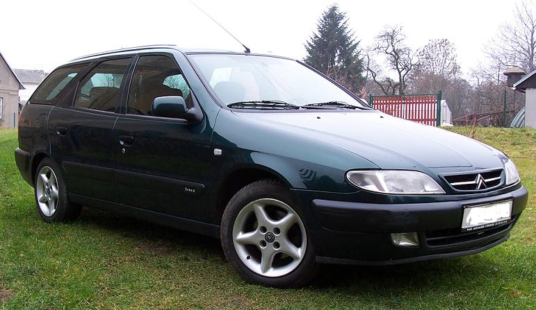

poradi niekto ako vypada typove oznacenie elektronu ktore by sa hodilo na moju xsaru?plechac je znaceny:6.0x15 E.T.18
Re: Al disky
Příspěvekod Mig45 » úte 9. led 2007, 10:02
baffy píše:poradi niekto ako vypada typove oznacenie elektronu ktore by sa hodilo na moju xsaru?plechac je znaceny:6.0x15 E.T.18
6.0x15 E.T.18 roztec 4*108 :wink:
Rozmer mas v TP.

Příspěvekod baffy » úte 9. led 2007, 17:07
v tp su zapisane len plechace ale praveze tu roztec som nikde nevycital
Příspěvekod CHiP » úte 9. led 2007, 20:35
baffy píše:v tp su zapisane len plechace ale praveze tu roztec som nikde nevycital
Ta se opravdu sehnat nedá :?. Pasují tam jak ulitý 6,5x15 ET15, 4x108 a na nich 195x55 R15
Příspěvekod Hanes » stř 10. led 2007, 20:27
Já mám na breaku kola 7x15 et 12 a obutá jsou do pneu 185/60/15 goodyear, není to sice předepsanej rozměr ale dobře jsem je koupil tak to neřeším 8) a je to ekvivalen k těm 195/55 co jsou psané :)
Šířku kola ani hodnotu et ti nikde kontrolovat nebudou ani na stk, je to nejčastěji ze zadní strany kola a dokud kolo neodděláš tak to není vidět.
Důležitý je pro ně průměr ráfku a rozměr pneu.
Jinak použitelné et je od 12 do 24 to kola neškrtají o nic, nižší et by už skrtalo o lemy.

Příspěvekod boardman2 » pát 12. led 2007, 22:00
kámoš má na kupátku 7x17 ET 15 a v pohodě. vypadají moc pěkně :)

Příspěvekod Martinez » sob 13. led 2007, 10:15
boardman2 píše:kámoš má na kupátku 7x17 ET 15 a v pohodě. vypadají moc pěkně :)
ja ja mam sirku 7" .. teda 7x15 vyzera to lepsie. 195 guma je zarovno s diskom (pekne roztiahnuta ) a nieje tam taky balon ako na S120.

Příspěvekod CHiP » sob 13. led 2007, 11:04
Já to taky žádný balony nemám :P Na druhou stranu jsem ale radši, že guma o kousíček přesahuje disk. Škrtnou o obrubník nedá vůbec žádnou práci. Před barákem barkuju podélně mezi auta, takže pokaždý pravou stranou couvu k obrubáku a parkrát už jsem se zastavil právě o tu gumu :twisted:
Někdo to zase řeší tak, že pravý zrcátko má sklopený tak, aby v něm viděli zadní kolo, takový lidi moc nechápu :? A pořád sklápět před parkováním zrcátko by mě vůbec nebavilo :)
