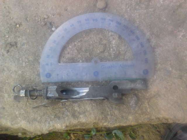

Zdravím, potřeboval bych koupit samostavy na zadní brzdy a údajně jsou dva typy. Koukal jsem se podle VIN na service.citroen.com a tam jsou taky uvedeny dva typy. Dá se nějak poznat bez demontáže, co tam mam já? Rozebrat to, jít do krámu a koupit podle starých je pro mě dost komplikovaný:(
Jedná se xsaru 1.9D 98

Re: Jak rozdělat bubnové brzdy.
Příspěvekod Viki » čtv 7. črc 2011, 23:37
Taky jsem měnil samostavy na breaku 1.8i r.v. 98, v Elitu v Liberci byl maník tak solidní, že mně na zálohu půjčil všechny 4 typy samostavů, které by tam přicházely do úvahy, protože francouzi maj ve zvyku, že tam namontujou to, co zrovna bylo v regálu, (na mýho breaka v dubnu 98 tam totiž namontovali ještě starou nápravu z Vánoc předchozího roku !). Takže jsem to doma v klidu rozdělal, porovnal, namontoval ty stejný, samozřejmě tam byly ty nejdražší, tuším za 1386 Kč a pak jel vrátit ty, co jsem nepoužil a bylo po problému. Takže zkus se takhle domluvit tam u Vás, pokud jim jde o kšeft a zákazníka, mohli by se zachovat stejně. Hodně štěstí Ti přeje Viktor
Příspěvekod boga » pát 8. črc 2011, 7:56
jj, včera jsem koupil jediný co měli na skladě a prej mi je případně vezmou zpátky. Dneska na to mrknu
Příspěvekod boga » pon 11. črc 2011, 15:52
Tak samozřejmě ty, který jsem koupil jsou jiný, takže je vrátim. Mám tam tyhle, ví někdo nějaký bližší označení?
