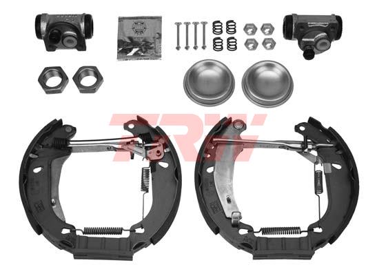

K4my: akej znacky si kupil superkit? Ja si chcem kupit kit so vsetkym: s valcekmi, oblozenim, pruzinkami aj samostavom.
Chcel som kupit Bendix Kit Plus Evolution (4.015 Sk) - ale nikde sa neda zohnat...
ATE TopKit (7.235 Sk) a BOSCH Kit Super Pro (6.235 Sk) sa mi zdaju trocha drahe a navyse ten ATE nikde nemaju...
Jedine, co sa da zohnat za celkom rozumnu cenu je ROAD HOUSE (REMSA) Super Precision Kit (3.100 Sk) alebo LUCAS (TRW) SuperKit (3.780 Sk). Asi kupim ten LUCAS, bude to hadam kvalitnejsie ako ROAD HOUSE. I ked firma ROAD HOUSE patri pod TRW, takze tie kity mozu obsahovat plus minus rovnake diely...

Kity so vsetkym (oblozenia, pruzinky, valceky a samostavy) byvaju predmontovane - teda aspon to tak uvadza vyrobca. A mali by usetrit pri montazi cca. 50% casu.
Takto napr. vyzera predmontovany SuperKit LU GSK1250 od Lucasu:
