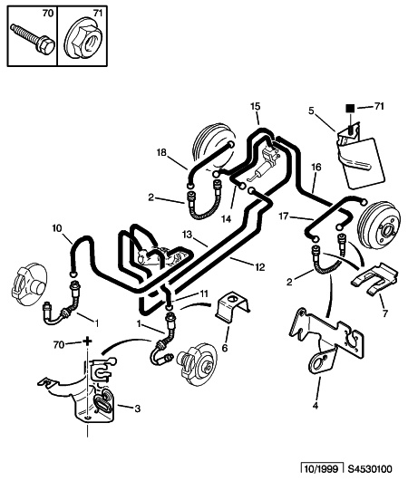

Ak sa ti prehrievajú brzdy, problém môže byť v pridretom valčeku(hlavne vtedy keď je poškodená prachovka na valčeku čo asi už nebude tvoj prípad) , alebo som sa stretol s problémom v brzdovej hadičke. Vnútro hadičky bolo pripchaté a keď sa stlačil brzdový pedál, tak valček sa vysunul ale späť sa už nevrátil a tak brzdy stále brzdili. Hadička je na brzdiči priamo naskrutkovaná a na opačnej strane musíš z nej vytočiť holender z brzdovej rúrky (pozor na strhnutie šesťhranu, potom už vymeniť aj novú rúrku), potom odistíš sponu čo tú hadičku zaisťuje proti otočeniu a vytiahneš hadičku z držiaka. Na obrázku je tá spona pod číslom 6.

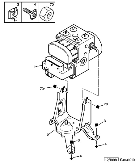

Vyzkoušel bych odpojit konektor od ABS v motoru.Měla by se rozsvítit kontrolka abs , brzdit by to "mělo" normálně.Třeba je závada v něm ?

ABS väčšinou býva za predným svetlom na šoférovej strane. Idú tam brzdové rúrky asi 6ks a z prednej strany je konektor. A takto vyzerá jednotka ABS.
