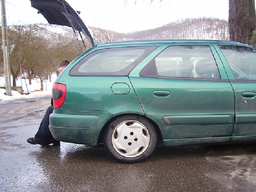

Takhle hrozně sedí na zemi když ji zatěžkám 160kg. Je to normál nebo mam zjišťovat kde mi udělaj repasi?
sedící záď
sedící prdel.jpg (127.37 KiB) Zobrazeno 12476 krát

Jak to vypadá,když stojí prázdný na rovině? Jde na stranu? Co kola? Nejdou do "A"? Nevrže zadek,když si sedá,nebo se zvedá?
Možná jsou za zenitem tlumiče a utahaný torzky. To by chtělo nechat zkontrolovat. A repasem si myslím nic nezkazíš,spíš budeš mít jistotu. A doporučím ti Příbram. Tam jsou na to machři.

No když zacouvám a pak zabrzdim ručku, tak je v normální výšce. Jinak je dost spadlá. Ale kola jsou normálně a nevrže ani nebouchá při jízdě po nerovnostech. A když houpu zadkem, tak se taky nic neozývá. Jak dlouho jim to trvá a co to stojí? V tý Příbrami?

No, tak pokud máš na této fotce 150 kilo v kufru, tak si dovolim říci, že by má Xsarka ve stejném případě seděla určitě stejně. Každopádně, mluvim za sebe, pokud někdy podstoupim repasy, tak si nechám o nějaký ten zoubek předsadit abych měl předek se zadkem stejný. Předsazenou torzku má třeba Claire a mě osobně se to líbí více.

No já měl klasickou, teda rok 99 takže Xsárku I., ale taky 2.0HDi a vypadala takhle.
Tady to tak nevyniká, ale byla o dost výš.

Nevím,ale mě tohle Xsarka provede,když jí naložím víc jak 150kg. Mě to přijde jako unavený tlumiče a utahaný torzky. Ty by stačilo přesadit. Ale to se stejně musí rozhodit náprava. Takže při repasu to je nejlepší. Ale záleží na tom,v jakém ji máš stavu. Jinak repas přijde asi na šest tisíc. Podívej se sem. To je obsáhlé téma ohledně repase zadní nápravy.

Náprava při přesazení torzek se rozhazovat nemusí, stačí rázový stahovák a vytahnout torzku pak přesadit. V Příbrami to taky dělali ,cena 1000 kč ale před cca. šesti lety.Stačí zavolat ......

cena přesazení je 1500,- v pátek 5.3.2010 tam jedu tak pak hned dám vědět jak to dopadlo.

Vidím, že všichni se starším kombikem mají stejný problém, já když naložil 4 lidi + 3x lyže 1x snb do auta tak to taky sedělo podobně jako na obrázku. Takže jsem zvědav jak dopadneš v tom servisu, protože v létě mě asi bude čekat repas zadní nápravy..Jak řikal Hubi, chtělo by ten zadek trochu přizvednout ať to auto vypadá líp..a né tak utrápeně.

Tak sem byl na tom zvedání, chtěli po mě 1500,- trvalo to hoďku a půl a výsledek skvělej. Sice už vim, že mam nápravu odžitou, ale prdel mi tak nesedí.

nejsou to vyhozené prachy, nebylo lepší udělat tu repasi komplet?

Ťulda píše: Sice už vim, že mam nápravu odžitou, ale prdel mi tak nesedí.
[img]
To nic to tvrdí úplně každému kdo tam přijede,to víš kšeft je kšeft :mrgreen: .
