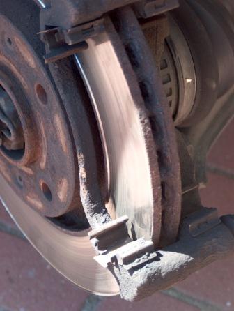

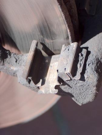

Tak jsem se na to "podíval" :shock:

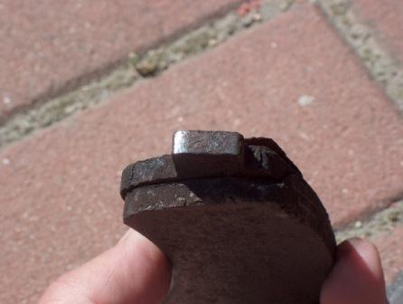

Mám dojem ľe vnějąí destička odskakovala těľko a tím byla v lehkým kontaktu s kotoučem takľe prenáąela chvění na vodící plíąky který pak rezonovaly.
Plíąky jsem očistil, namazal kluzný plochy a destičky trochu obrousil v místě kde jsou vedeny v plíąku.

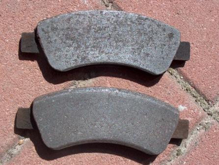

Zajímavý je ale ľe ta vnějąí destička měla jakoby vytrhaný povrch.
Zatím to nepíská, dám vědět po čase jestli to fakt pomohlo.

Příspěvekod Dave » ned 5. srp 2007, 18:53
horní destička je vnějąí, dolní je vnitřní.
Je vidět rozdíl povrchu

Příspěvekod Dave » ned 5. srp 2007, 18:55
rozebraný třmen s vodícími plíąky

Příspěvekod Dave » ned 5. srp 2007, 18:57
obrouąené vodící hrany destiček
