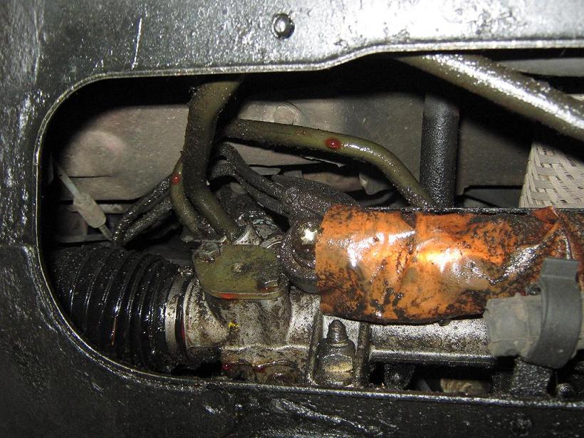

Mám podobný problém, mierne mi to kvapká dole na riadení (viď. foto). Riadenie ide lahko, len občas pri väčšom vytočení to má také hluché miesta akoby posilovač nezaberal. Oleja je dosť, už som ale raz dolieval. Mám kúpené tie prstencové gumené tesnenia na prívodné trubky, len neviem určite či to tečie práve odtiaľ. S pozdravom Pali

Příspěvekod rosta12345 » stř 15. čer 2011, 20:45
tak si nemůžu pomoct ,ale tohle budeš muset nejdřív umýt aby si našel kde to teče :D

Příspěvekod Palivil » stř 15. čer 2011, 20:49
myslíš tú olejničku? :D Odvtedy som to už poutieral, ale nikde sme nevideli viditeľný únik.

Příspěvekod Kleki » stř 15. čer 2011, 20:55
Umy to alebo aspoň poriadne poutieraj , potom naštartuj motor a niekto nech ti krúti volantom z jednej krajnej polohy do druhej a v krajnej polohe to treba chvíľu podržať aby si počul ako servo ide do tlaku a ty sleduj odkiaľ to tečie. Podľa toho ako to vypadá na tých fotkách určite bude vidno miesto úniku, keď to dostaneš trochu do tlaku. :idea:
