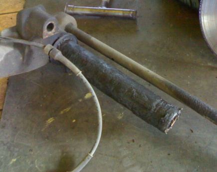

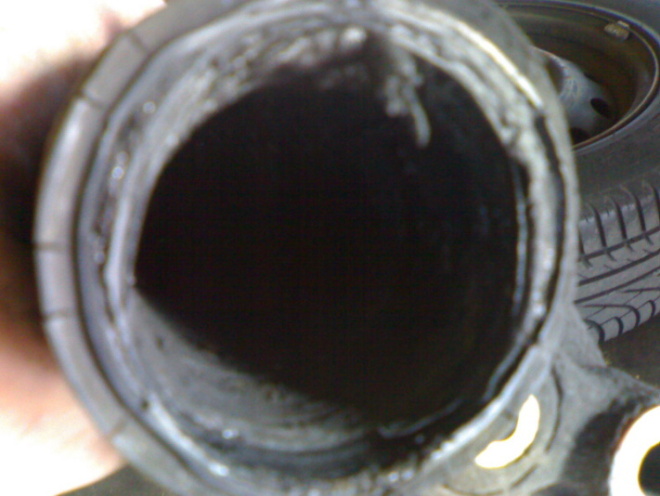

Tak sem po repasi napravy cena 8.000 +sem nechal přesadit napravu. Takhle vypadal čep a ložisko tam vůbec nebylo! A druhá strana, levá jako nová to je divný ale prej většinou ta prvá strana odchazí dřív.Doba opravy cca 3h.
