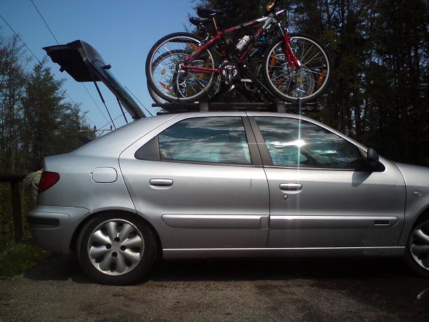

Příspěvekod Cvrček » pát 22. dub 2011, 21:59
Přes SZ mi přišla prosba o to,jestli bych mohl někde vyfotit pro porovnání naší hrbatou s nějakou jinou. Tak dnes v práci se mi to po dohodě s kolegou povedlo. Fotku jsem trochu upravil,aby to bylo lépe poznat. Bohužel,stříbrný na sluníčku...
Jinak pro upřesnění. Na naší jsou gumy předepsaného rozměru 185/65 R15 a na druhé jsou 185/60 R15
Příspěvekod Tlapa » sob 23. dub 2011, 20:10
Tak na dnešním cyklovýletu po Jizerkách bylo jasně vidět že ta repase je nutná - prázdné auto jen se dvěma dospělýma a jedním dětským kolem na střeše, druhé dětské v kufru..
Jinak díky Cvrčkovi za přijetí a odbornou konzultaci, v úterý volám do Příbrami..

Příspěvekod Cvrček » sob 23. dub 2011, 21:24
Tak tohle je už fakt neoddiskutovatelný... A k tomu ještě to jak vypadá to levé kolo.
