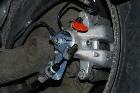

Příspěvekod betom » ned 10. led 2016, 12:53
Já měnil zadní brzdový třmen u pravého zadního kola, protože podcházela brzdovka kolem těsnění hřídelky ruční brzdy a v r. 2011 stál 2000,-Kč.
