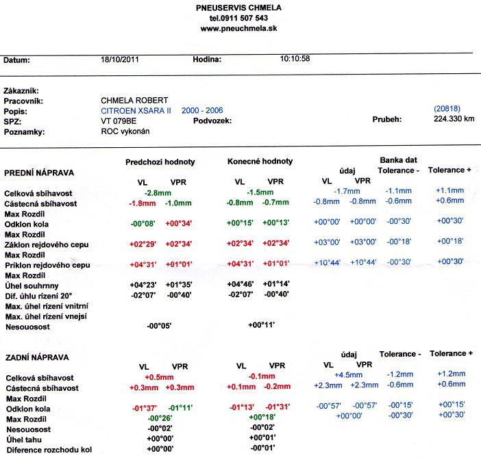

Ja uz mam po repasy napravy zhruba 1 rok. Myslel som ze uspesne, no opak je pravdou. Az teraz som zasiel na geometriu, lebo nejako som na to zabudol a .........
... a je to v prd..li. :nasr?
Zadne naprava je v cervenych cislach, ze kolesa sa rozchadzaju a su do A. bol som to reklamovat v servise (Žužic BA). Pozrel na to , ze su zle ramena, no povedal som mu ze geometria predtym bola OK. Tak to vyzera ze mal z Pribramy zlu (ohnutu) napravu. Vymeni to za inu novu a tu da reklamovat. No figel je v tom, ze zase mam zaplatit 70€ za robotu. A nehovoriac o novej geometrii. Dajte si na to pozor.
