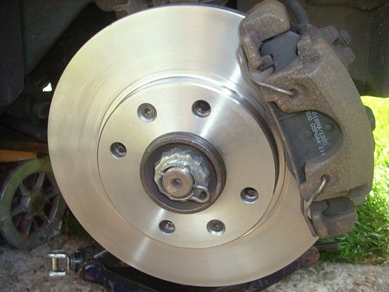

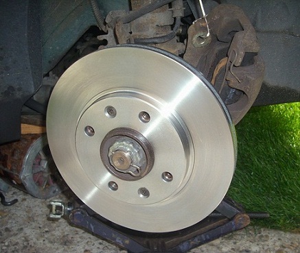

Příspěvekod laci » sob 13. říj 2012, 17:52
Zdravím, dnes som menil tie kotúče čo som objednal trocha som tŕpol či pasnú ale ok. Zapasovali po dvokladnom očistení plochy dosadu kotúča .
chcem ale poradiť ,že pred zhodením starého , treba potlačiť piestik vzad , aby sa zmestil ten nový kotúč medzi segmenty . Na moju xsaru pasly 247-ky
Trocha som to aj pofoťil ..

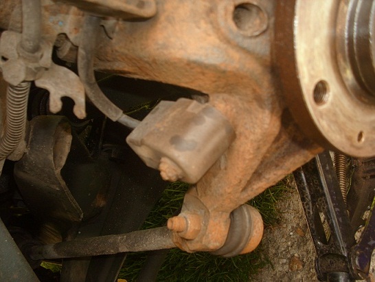

Chcem sa ale ešte spýtať na plastovú krabičku na čo slúži.. vďaka..
laci
Příspěvky: 141
Bydliště: Velký Krtíš
Re: KOTOUČE
Příspěvekod baffy » sob 13. říj 2012, 19:49
Hm,takže ešte jedničkový model,preto tých 247.To obj.číslo potom nesedí, tam patrí obj.č. 95 661 747 .A tá plastová krabička by mala byť,ak sa nemýlim snímač ABS
