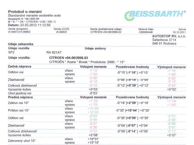

Příspěvekod Marek » pát 21. zář 2012, 20:24
empík píše: keď som mal v aute výnimočne 5 ľudí tak po ich vystúpení sa náprava len pomaly a s patričným vrzotom dvíhala hore.
Nezatáhl jsi ruční brzdu a současně neměl zařazeno? Pak se při zdvihání zadní nápravy zkracuje rozvor - pootáčí se kola. Proto mají Citroeny s hydraulikou ručku na předek.
Příspěvekod empík » pát 21. zář 2012, 21:30
Vždy pri zaparkovaní dám rýchlosť, zatiahnem ručku a vymačknem spojku pred opustením vozidla. Teraz sa však náprava dvíhala na viackrát a až po niekoľkých sekundách keď už bolo auto uzavreté a prázdne.
Příspěvekod Marek » pát 21. zář 2012, 22:25
Při velkém zatížení je propérování a tím i změna rozvoru větší. Tak, jak to popisuješ, by to vypadalo skoro na protočení motoru, což se mi u HDI nezdá. Vrzání zase ukazuje na brzdy. Zvedání auta zpomalí tlumiče, které zpočátku drží a postupně dovolí větší přenos síly na kola. Takže to potvrzuje bezvadné a účinné tlumiče.
Příspěvekod empík » sob 22. zář 2012, 10:25
Nezaoberal som sa tým tak detailne. Skôr ma zarazilo, že auto sa dvíhalo vtedy keď už bolo prázdne. Je fakt, že vätšinou na aute chodím sám, prípadne dvaja a teraz sme boli piati + nejaká záťaž. Keď je to tak ako píšeš aspoň som nevyhodil 100 éčiek za KYB Premium nadarmo. Tlmiče sú tam asi pol roka. Bohužial odklon kolies na geometrii v Citroene neprešiel. Keď sme už pri tom rád by som keby si sa mi vyjadril k nameraným údajom na geometrii.

Příspěvekod Marek » pát 5. říj 2012, 21:45
empík píše:vyjadril k nameraným údajom na geometrii.
Ahoj, abych měl lepší představu, převedl jsem si úhly na odchylku na ráfku (1° je přibližně 6,5mm). Proto nepřesnosti v desetinách stupně nepokládám za důležité, zejména u tak měkkého auta, jako je Xsara.
Na geometrii se dívám velice pragmaticky - pokládám za důležité, jestli auto sedí na silnici, má symetrické chování při zatáčení vpravo a vlevo a nesjíždí se pneumatiky. Na stabilitu má z hlediska podvozku velký vliv jeho tvrdost a vůle, když občas jedu v práci necelý rok starou Fabií, cítím v zatáčce i velmi malý pohyb volantu, který v Xsaře není znatelný. Ovšem stejně tak cítím i malé nerovnosti, které Xsara "žehlí" jako kdyby byla podstatně větší. Mám jedničkovou Xsaru, která má pneu 185/65/R14 a je celkově dost měkká. Také mám na přední nápravě kromě tlumičů, spodních kulových čepů a kostí vše původní. Zadní nápravu mám po repasi před 3 roky, před repasí jsem měl sbíhavost nebo rozbíhavost, už nevím, kolem 1,3°(8mm). Na průjezd zatáček to nemělo vliv. Letos se mi zdá, že mám měkčí nebo volné zadní silentbloky a při prudkém nájezdu do zatáčky se auto vzadu trochu posune do strany, jako by šlo do přetáčivého smyku, ale do smyku nejde a nadále drží stopu. Tím chci říct, že je zbytečná superpřesná náprava, když je zavěšená na gumě.
