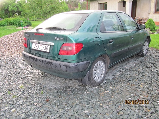

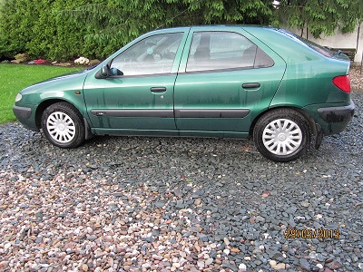

Příspěvekod mkupe » stř 29. kvě 2013, 19:01
Tak už mě to také dostihlo, pravé zadní kolo, sice ještě o podběh nedře ale to poklepávání uložení a té stabilizační tyče mě docela znervózňuje. Neznáte někdo tento servis, nějaké reference: http://www.ruda-autoservis.stranky1.cz/kdenasnajdete/
Mám to kousek a předběžná cena 7 500 - 8 000,-
ale zase na ty kilometry...
vlevo OK
