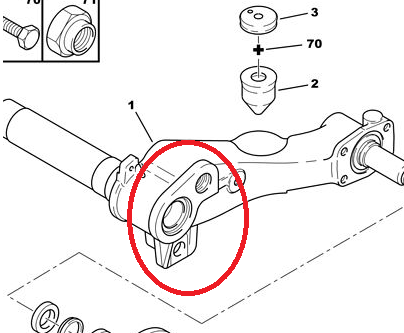

po tom čo už aj moja manželka počula klepavý zvuk od zadnej nápravy som sa rozhodol zistiť, že čo s tým je. Výsledok môjho bádania je dosť nemilý a to, že spojenie zadného ľavého ramena (na obr.) je voľné a z tadiaľ vychádza jasne klepotavý zvuk. Nápravu som mal repasovanú u Žužiča v máji r.2011 takže 2,5 roka a je to v háji. Pre MP ešte údaj v km 31528. Na aute jazdím vätšinou sám príp. dvaja, ťažné nemám. Auto výškove je na tom dobre aj pri prehúpnutí je to v poriadku. Jedine pri rozbitých cestách (u nás skoro všade :lol: ) a retardéroch ten nepríjemný klepavý zvuk. Aký je Váš názor? Po tých 2,5 roka je to ešte možné opraviť na aute alebo mimo? :)

Pokud je na rameni jasně viditelná vůle (zadek na hever, a silou zahýbat kolem nahoru- dolů,dopředu -dozadu).Pokud to klepne nebo se kolo pohne, tak je to jasné - ložiska .Pokud ti klepe v nápravě (přes retardéry,obrubníky a díry) a rameno nemá vůli, tak můžou být v háji přední silentbloky zadní nápravy.Ty taky umí klepat :mrgreen:

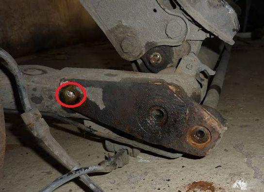

Dnes došlo aj na zadnú nápravu. S duševnou podporou Mia a zohnaním vhodného priestoru som sa do toho pustil. Rozhodol som sa nápravu demontovať z auta a potom už v pohode pracovať v teplej garáži. S demontážou nápravy nebol nijaký problém. Potom som chcel rozobrať nápravu pomocou videa z Youtube, ale to nešlo. Tak sme odistili torzky a použili hrubú silu. Takto to už za pár minút bolo rozobraté. Zistil som, že video z Youtube je trošku odlišné a šokovalo ma zistenie výsledku práce "profesionálneho repasu Žužič". Hneď z kraja ramena je taký krycí plech (zabezpečenie torznej tyče) v ktorom je aj uchytená prostredná torzka. Plechy sú uchytené ku ramenu skrutkami M8 proti otáčaniu(viz foto). A tu bolo aj to šokujúce zistenie. Pravá strana OK, ale na ľavej strane bola skrutka vložená opačne a slúžila len na prichytenie držiaka lanka ručky. Najprv som sa domnieval, že sa servisákovi podarilo zalomiť skrutku a preto to riešil takto. Avšak závit v ramene bol v poriadku a tak sa domnievam, že sa mu nepodarilo nasadiť správne torzku a riešil to takto. :roll: Ďalšie zistenia sú vcelku pozitívne. Ložiská vyzerajú byť v poriadku, takže potrebujem meniť len tie gumené krúžky na prostrednej poloosi a simeringy. Ešte by som sa Vás spýtal na najvhodnejšiu vazelinu na ihličkové ložiská. :)
