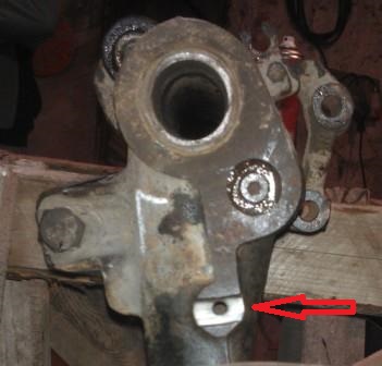

Příspěvekod empík » stř 27. lis 2013, 15:07
Prikladám ešte obrázok ramena nápravy. Tá niekoľkomilimetrov hlboká ryha nie je frézovaná, ale ju vyryla hlava skrutky M8, čo drží držiak lanka ručky, pri pohybe prostrednej torzky. :)
