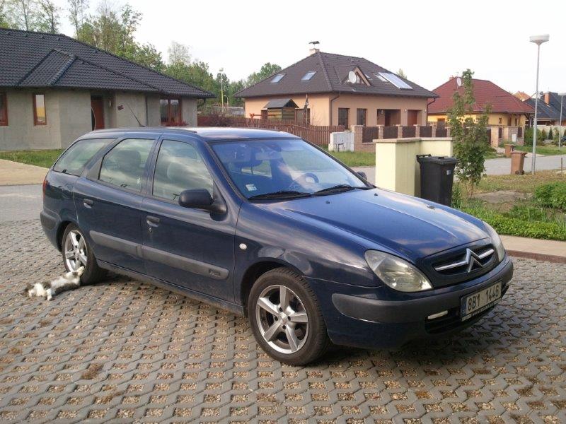

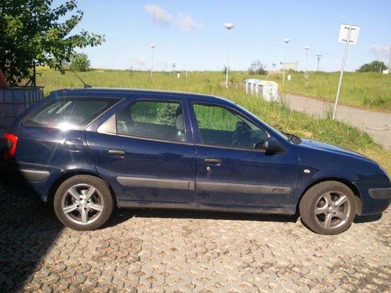

Příspěvekod jmlcoch » pát 9. kvě 2014, 18:13
Náprava je na svém místě, auto stojí před domem :jup:
Zítra to tu zedituji a pošlu fotku a první dojmy - jsem v práci, ale volala žena, že "už" auto stojí před domkem ... původní plán byl na úterý večer...
Díky repase nápravy dělány tlumiče, kotouče, destičky, silenbloky - snad to bude vše a fungovat na další 2 roky :drie:
Na práci servisu v Humpolci jsem se dívat nemohl ... byl tam frmol a nebyli mým požadavkem nadšení... prostě zákaz vstupu. Mazničky pohaněli jako blbý nápad, že to mažou 5x víc než je v originálu a že to musí stačit do další repase.
Torzky přesazují automaticky na maximum (prý to na tuhost nemá vliv) a jestli mi je vyměnili nevím.. já to přivezl špinavé a oni tam dávali novou trubku a ložiska, torzky utřeli, takže jestli jsou to ty mé...???
OSka píše: Repas výměnným způsob nechci. Xsaru mám po jednom důchodci, co ji měl jako leštěnku na občasny vyjetí. Náprava má ještě původní žlutou barvu :D Kdo ví co bych pak dostal. Vyměnit ložiska, kdyžtak i čepy a šmitec.
Vyměňují trubku - vevnitř to bývá vyčvachtaný - ta trubka je nová... takže si ji pak natřeš na žluto :D... ale torzky.. ty si pohlídej ...
edit: foto před - 57,5cm
foto po - 62,8 cm
Naposledy upravil jmlcoch dne sob 10. kvě 2014, 19:42, celkově upraveno 1
