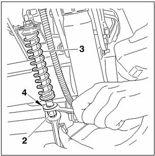

. Kontrolný postup
Je potrebné zistiť zaťaženie zadnej nápravy, aby bolo možné vyhladať hodnotu v nastavovacích krivkách.
Tabulka priradenia umožňuje určit príslušnú krivku pre daný typ vozidla.
Potom je potrebné pripojiť prístroj pre kontrolu hodnôt tlaku vzadu vzhľadom k tlaku vpredu (60 a 100 bar).
Povoliť maticu (2), pritom pridržiavať kontramaticu (4).
Pre zvýšenie brzdového tlaku zkrátiť pružinu (3).
Pre zníženie brzdového tlaku predĺžiť pružinu (3).
Dotiahnuť maticu (2) momentom 1,5 m.daN.
Zkontrolovať brzdový tlak ,čo si myslím bez toho prístroja bude nemožné a tak zostáva iba bajočko. :wink:

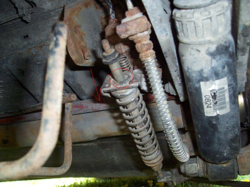

Dobrý večer,dneska jsem zjistil náhodou..že mám podobný problém na Xsaře,jako Iwanp...jen s tím rozdílem,asi se mi vyšroubovala matka na regulátoru zadních brzd a vypadlo vše co je pod ní,poradí mi někdo co a jak to tam má být..?? zůstala mi tam ta pružina s dříkem a je to volné v tom vedení...nad průběžnou dírou,kterou prochází ten dřík to kouká asi 4cm ( přibližně ),asi dva cm ten dřík a přibližně 2cm toho dříku,které přecházejí v závit č.6mm na matičku , tu tam můžu dát jinou ,ale nevím co má být pod ní??jestli se to nechá koupit ? nebo nějak podomácku nahradit ( nějaké podložky ),nenašel jsem žádnou fotku,jak by to mělo asi vypadat ? moc by mi pomohlo ,kdyby mi někdo nějak poradil :klik: ,dám sem VIN , třeba pomůže ,,baffy " ,děkuji moc za pomoc !! VF7N1LFXF36025987
jen bych ještě dodal,že mám ,asi jako Iwanp trošičku jiný systém,než je na obrázku o pár příspěvků výše.

,, baffy " , to je přesně ono co tam mám , děkuji , jen z toho to obrázku nepoznám,co je nad tou pružinou ?? jestli je tam jen matička a podložka ?? to se mi nezdá...asi tam bude ještě něco ?? jinak by tam byl dost velký prostor a bylo by to celé dost volné,i kdybych podložku s matičkou utáhl až na konec závitu,kdyby se ti podařil ještě nějaký obrázek ze zhora té pružiny,byl bych vděčný !! nebo jestli někdo nemá fotku...ale i tak děkuji moc :klik: a hezký den.

Obrázkov je ne gúgli habakuk ,tu som ti niečo našiel na pugforume:
http://www.peugeot-club.com/forum/viewthread.php?tid=56102
záťažový reg..jpg (79.14 KiB) Zobrazeno 13702 krát
Re: BRZDY
Příspěvekod jardamaly » čtv 5. pro 2013, 18:34
,,baffy" nelze než poděkovat :jup: !! také jsem to dost hledal,bohužel nenašel jsem to ani na peugeotech..dával jsem špatný název do hledání , na té fotce je přesně to,co jsem potřeboval vidět , já tedy jen ztratil tu černou plastovou matku,nic jiného tam není , dám kovovou podložku s větším vnějším průměrem a šestku matku , mě prostě jen mátl ten prostor,asi ty čtyři cm. ,že tam nic není.....myslel jsem ,že to pracuje obráceně,že regulátor ovládá ten dřík a ta pružina je tam jen jako vratná....ale jek je vidět a jestli se tedy nemýlím,regulátor ovládá ta velká pružina a dřík je jen ,jako vodící...
