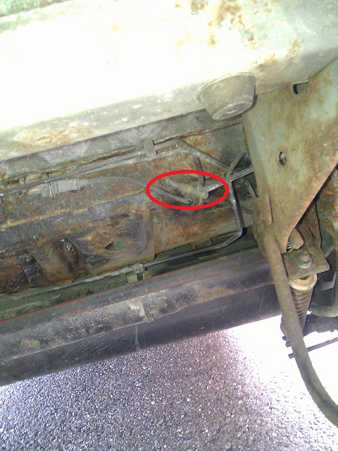

Příspěvekod Milča » úte 7. kvě 2013, 18:40
Ahoj všem. Mám dotaz ohledně nezapojené hadičky v zadní části vozu, vpravo za nápravou. viz. foto
Hadička je zakončena Téčkem a není zaslepená. Neví někdo k čemu slouží? (K čemu měla sloužit)
PS: Auto brzdí, troubí, zatáčí :) a stěrače stírají...

kámoš servisák říká,že někdo odpojil zátěžový regulátor.Snad se trefil

To by mohlo bejt ono. Vyzkoušíš to jednoduše. Nejlíp někde na parkovišti u hyper super marketu v tý části která je nejmíň používaná. Rozjet auto co to pude a pak zadupnout brzdu a držet taky co pude. A pokud se zadní kola bloknou a nagumujou šmouhu na silnici tak tam není zátěžovej regulátor, jeho funkcí je právě to aby omezoval tlak který působí na kola zadní nápravy při brzdění v závislosti na tom jak je auto naložené. Takže při intenzivním brzdění s prázdným vozem se zadní kola snadněji bloknou a jdou do smyku. Ale pokud si na to člověk zvykne tak se dá jezdit i bez zátěžáku. Na felicii to byla známá nemoc a tam sem ho rozhejbával vždycky před STK. Na bingu už to je trochu jinak tam ho udržuju v bdělém stavu průběžně jenže s bingem tahám jiné váhy než kdysi s feldou.

Tohle nebude chybějící zátěžák. Za prvé,v těchto místech je ještě kapalina vedená v trubičkách (ty tam jsou také i vidět a i že vedou trochu jinde. Za druhé,do zátěžáku jsou dva vstupy a dva výstupy. Za třetí,tak tohle si pamatuju,že jsem na Breaku taky měl. Všiml jsem si toho,když jsem měnil zadní tlumiče. Ale nějak mě nenapadlo zkoumat k čemu to tam je.

Ahoj, tak to nevím. Připadá mi to spíš jako vedení vzduchu/odvětrání. ale opravdu nevím. Spíš mě zarazilo, že to není nijak zaslepený. P.S.: ABS mám, gumovačka nebude :D

Odvzdušnění nádrže.Mám to úplně na stejném místě.Zátěžák je hned vedle vpravo jak zmínil Cvrček, (zátěžák je i
vidět na foto , pružinka nad ní páčka a nahoře kostka do které vedou trubičky).PS:když už bych byl takhle blízko ,tak páčku je třeba občas rozhýbat promazat a opatlat vazelínou .
