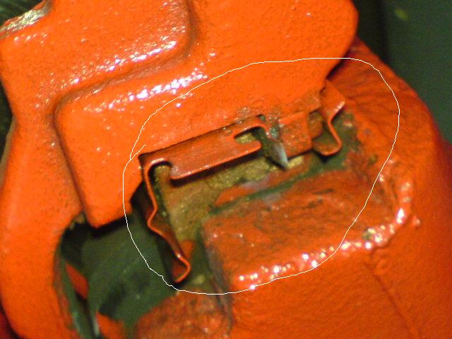

cau,chtel jsme se zaptat mate taky na trmenu takove pliąky v cem chodi brzdove esticky??

mam namysli neco takoveho

Dnes jsem měnil kotouče a desky , ale bylo to u 1,9 TD , a tam je ten kus co choděj desky troąku jinejch tvarů , tady ty plechy tam nejsou .
Ono je i víc brzdovejch systémů pouľívanejch u Xsar ... mě říkal ľe se mám podívat jestli mám Lucas nebo Bendix ... a hle , koukl jsem a naąel ľe mám ATX . Podle toho od koho to je tak se liąej desky tvarem a třeba i vzadu bubny ( tam jsou průměr buď 180 nebo 203 mm )

Jo to mám taky,mám brzdový systém Bosh a včera jsem zrovna měnil desky i kotouče,je dobré mít ty plíąky čisté,dají se jednoduąe sundat

Raďas píše:Jo to mám taky,mám brzdový systém Bosh a včera jsem zrovna měnil desky i kotouče,je dobré mít ty plíąky čisté,dají se jednoduąe sundat
Ja uz jsem je taky cistil jelikoz me zacalo piskat predni levy kolo,byla tam stara vyskotepelna vazaline smichana s bordelem a ta deska se tam pricila.A je ihned po piskani :D :D :D

Jo, máme. Přesně takový. :wink: (aspoň já)
