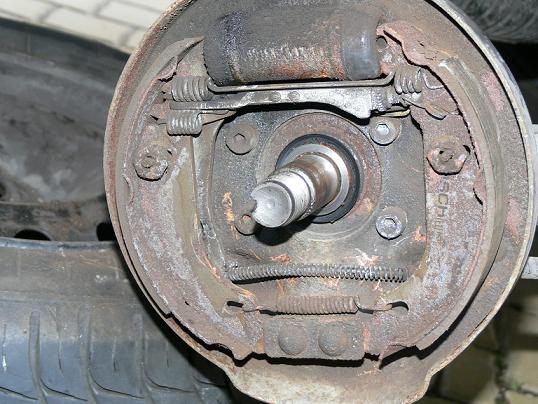

Příspěvekod Jozef2413 » sob 6. říj 2007, 19:45
Dnes som sa kukol na zadne brzdy lebo mi tam nejaké podivne zvuky varujem kaľdého nech sa na to pozrie čo tam bolo aľ som bol prekvapený mam to aj sfotené dokjal to dám do kopy aspoň zopár obrázkov aľ neni niekto prekvapený
Jozef2413
Příspěvky: 67
Příspěvekod MP » sob 6. říj 2007, 20:08
Něco mi tam chybí .... nebo blbě vidím ? Je tam nějaký obloľení ?
Příspěvekod riggo » ned 7. říj 2007, 12:43
mam obavu,ze uz vidime blbe dva,protoze ja tam vidim jen pakny bez oblozeni.....pak to nema delat divny zvuky :-))))
riggo
Příspěvky: 309
Příspěvekod FURY » ned 7. říj 2007, 14:16
tak to je drsný :-) a to se ti povedlo prosimtě jak?

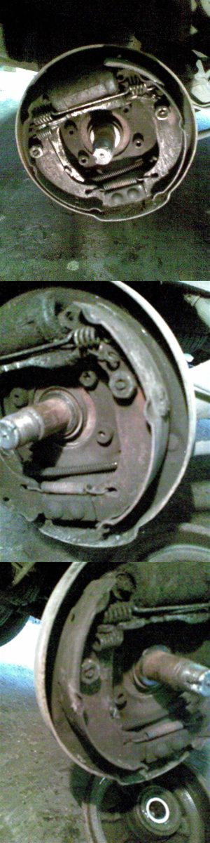

Příspěvekod Svetbe » ned 7. říj 2007, 14:33
Ja jsem to dělal ondynojď a nějaky obloľení tam naątěstí jeątě bylo. Vąiml jsem si vąak, ľe mi teče prase, čili to budu muset v brzké době rozdělat znovu. :shock:

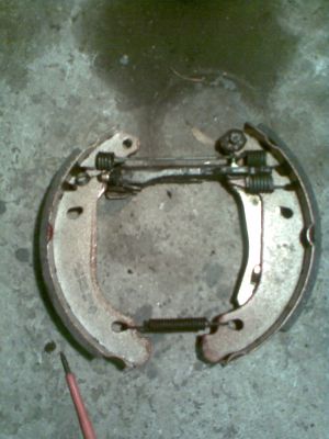

Příspěvekod riggo » ned 7. říj 2007, 18:45
oblozeniho tam mas jeste dost,kdyz jsou nove pakny,neni ho tam o mnoho vic.Spis bych mel dotaz,Svetbe.Mel jsem to taky kuchnuty,protoze mi to nejak vzadu nebrzdilo,no a prisel jsem na to,ze tam mam na obou stranach nejak divne ulozeny takovy to maly perko,co otaci koleckem samostavu,resp.ze je tam takovy nejaky volny na to,aby tim samostavem hybalo.A protoze je to volny na obou stranach,hodila by se mi nejaka fotka,jak to tam vlastne ma by naodnoneny,aby to fachalo :-)

Příspěvekod Jozef2413 » stř 10. říj 2007, 19:26
riggo píše:oblozeniho tam mas jeste dost,kdyz jsou nove pakny,neni ho tam o mnoho vic.Spis bych mel dotaz,Svetbe.Mel jsem to taky kuchnuty,protoze mi to nejak vzadu nebrzdilo,no a prisel jsem na to,ze tam mam na obou stranach nejak divne ulozeny takovy to maly perko,co otaci koleckem samostavu,resp.ze je tam takovy nejaky volny na to,aby tim samostavem hybalo.A protoze je to volny na obou stranach,hodila by se mi nejaka fotka,jak to tam vlastne ma by naodnoneny,aby to fachalo :-)
Ked to rozoberieą je to take L a malo by smerovat z vnutornej strany

Příspěvekod riggo » čtv 11. říj 2007, 12:37
dik za snahu,ale ja to tam mam jinak.Tohle "L" jsem mel treba jeste i na ZXku,ale tady mam kolmo na to ozubeni samostavu takovy perko,dost pruzny,pokud se dobre pamatuju,pripominalo to pismeno "H",a to je tam nejak zavleceny za to ozubeni.Ale prave nevim jak,protoze tam je zaprve blby "dostan se",a za druhy to tam jde vice zpusoby a ja nevim,ktery je ten akorat spravny.Takze mi to nesamostavi :-(
