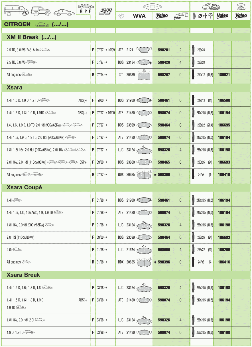

Příspěvekod Luky » stř 9. dub 2008, 15:18
Zkus mrkonout sem, jsou tam tlouątky kotoučů, pokud máą hodnotu v závorce, nebo menąí, tak je vyměn taky.
BLACK PEARL
Luky
Příspěvky: 499
Příspěvekod Hrnča » stř 9. dub 2008, 15:29
Uľitečná tabulka. By si klidně zaslouľila nový téma...
