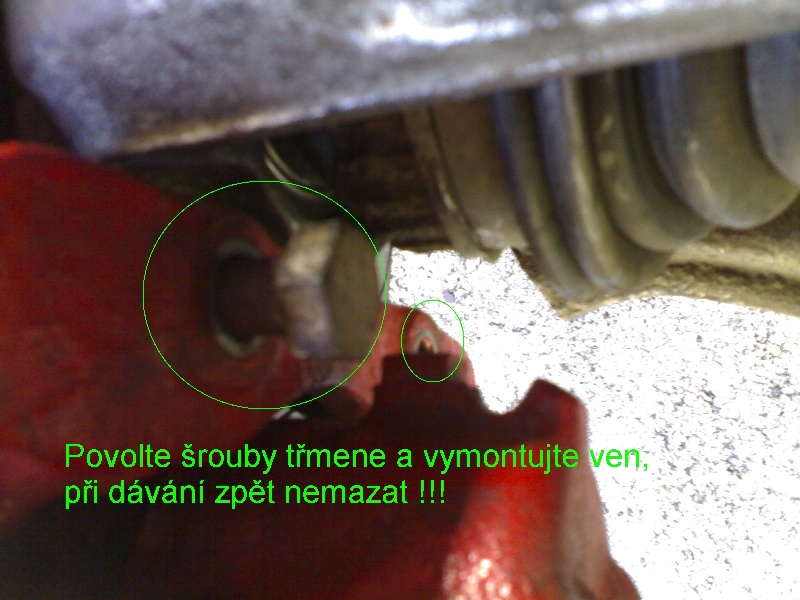

Vzadu najdeš dva šrouby,které drží brzdový třmen,ty povol a vyšroubuj,pokud budeš měnit i destičky a kotouč bude mít taky větší tloušťku musíš velký píst a zatlačit až na doraz zpět,takže dvě delší pakny a zatlač dovnitř ten píst,klidně přes destičky pokud je budeš měnit také,jinak né,mohl by jsi je poškodit. Pokud máš signalizaci opotřebení tak to odpoj,já mám destičky se signalizací,ale není zapojena,takže jsem dráty ucvikl,ty bez signalizace bych tam nedal,mají jinačí tvar,nevím proč to takto udělali.

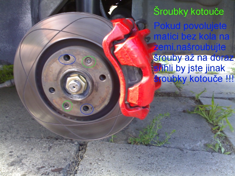

Na kotouči budou dva torxy,pokud už to někdo před tebou měnil,můžou tam být i jiné šroubky,ty povol,počítej že půjdou dost blbě,jsou taženy jedním směrem a to do předu,tam jezdíš nejčastěji,proto doporučuju je trochu srovnat a mohlo by pomoci před výměnu šlapnut na brzdu při zpátečce. Ofafrně ať je neztrhneš,pokud nepůjdou ,tak vem kladivo a přes ten torx klíč nebo bit poněm pomlať,tak ať odskočí. Pokud je serveš musíš odvrtat hlavičku,zbyde ti po vyjmutí kotouče kousek šroubu,hned ho nezvi,prskni tam nějaký olej třeba WDčko já používám Mega olej anech ho působit,dobrá je i nafta dokáže uvolňovat zatuhlé mechanismy a trhákem nebo sikovkama zkusit ho vyšroubovat,ale to se snad nestane.

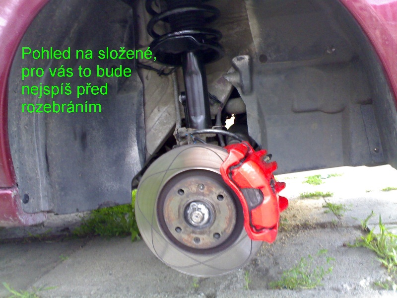

PS: Chtěl jsem dělat návod na výměnu tlumiče,kineťáku,ložiska,kotouču,destiček,horního uložení tlumiče,ale nějak jsem to nedodělal,snad se na to ještě vrhnu,tak popisky k fotkám neberte zcela vážně,třeba ten druhý,tam tu matici z poloosy povolovat nemusíte.
Postup je na Xsara jedničku,ale je to všechno na jedno brdo.
pohled na složené 2.jpg (180.41 KiB) Zobrazeno 28884 krát
roubky kotouče.jpg (210 KiB) Zobrazeno 28886 krát
vymontování brzdiče.jpg (163.49 KiB) Zobrazeno 28886 krát
