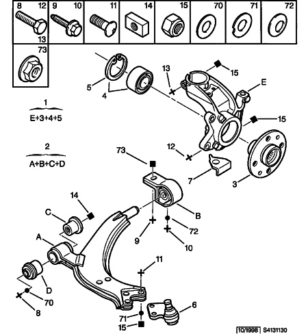

Neviem presne ktoré predné silentbloky máš na mysli, sú to silentbloky na uložení nápravy na karosériu , alebo silentbloky na ramenách? Ak myslíš tie na ramenách , tak ak si aspoň trochu zručný , tak by to problém nemal byť. Zdemontuješ ramená ,staré silentbloky ( ja som ich zdemontoval tak , že na zadom som gumu odrezal ostrým nožom , a vnútorný krúžok som narezal flexou a sekáčom som ho zrazil dolu z ramena, na prednom som koniec odrezal flexou a zvyšok som hrubou silou vytĺkol von) a namontuješ nové. Nové silentbloky sa musia nalisovať. Ak nemáš možnosť použiť lis, je možné ich naraziť pomocou ťažkého kladiva a silónu alebo tvrdého dreva ale pozor na poškodenie.
Ak si na to netrúfaš , radšej to daj do servisu, alebo vymeň kompletné ramená.
Prikladám ti obrázok silentblokov ramena.
Rameno xsara.jpg (59.34 KiB) Zobrazeno 18188 krát

Diky Kleky...s tym popisom to bude jednoduche vymenit silentbloky na ramenach ae co tie druhe? To uz je o kolko zlozitejsie?

Zdarec, takze vymena silentblokov je uspesne za mnou.
Čas práce : lava strana ako prva trvala cca 6 hodin
prava ako druha cca 1 hodinku
Takze vymenu zvladne ozaj kazdy a netreba s tym chodit do servisu:D len treba vediet postup

Příspěvekod pepe999 » úte 19. říj 2010, 18:32
Zdravim vas chlapi.Potrebujem poradit .som tu novy a na mojej Xsare mi prasklo lave rameno .Chcem kupit nove ale neviem ake mam kupit nakolko su dva druhy a to 16 mm a 18 mm .Mam xsaru r.v.11/1999 1,9 TDAk mi vie niekto poradit budem velmi rad.

Příspěvekod vlasta0303 » úte 19. říj 2010, 18:58
Musíš jim na prodejně říci VIN,nebo ukázat malý tech.průkaz a tam si to přečtou.To je nejjistější. :driv:

Bol som na predajni vyhodilo im iba objedn.cislo ale nic blizsie ci je to 16 ale 18 mm,volal som aj do obchodu do Prievidze ale neboli o nic mudrejši.Inac v Citroene stoji rameno 175€ a v Prievidzi to iste 46€ plus posta.

Příspěvekod baffy » úte 19. říj 2010, 19:19
daj vin skusim to pozriet

Příspěvekod baffy » úte 19. říj 2010, 20:13
Podla VIN tam máš 18mm gulový čap a obj. číslo pre celé ramená:
Lavé : 3520 H6
Pravé: 3521 E6

Příspěvekod baffy » úte 19. říj 2010, 20:23
to je zaujímavé ved na tom obrázku je pri diely písaný aj rozmer toho gulového čapu
