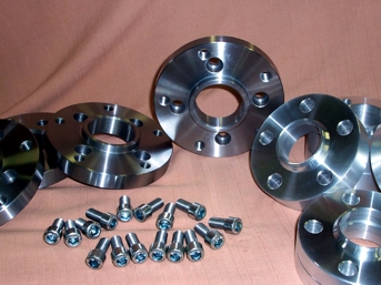

Ahojky, teď asi plno lidí rozesměju, ale mohl by mě někdo vysvětlit, co to jsou ty podložky? a proč a kam se dávaj? Díky za odpovědi :oops:

Pokud máš kola, který mají jiné ET než ba mělo být na autě, musí se použít podložky nebo se musí vytáhnout blatníky. Zaleží na hodnotě ET. Jinak ET je zális disku v mm. Někde tu byl obrázek a z toho se to dalo pěkně poznat. Příklad: ET 19. Znamená to, že střed, kde je namontovaná pneu je 19mm blíže k autu než střed disku který utahuješ na brzdový kotouč. Doufám, že to někdo pochopí. Mě se to teď nechce hledat, ale v sekci tuning bys měl o podložkách něco najít. A možná tam bude i ten obrázek...
Tak nakonec jsem hledal. viewtopic.php?f=1&t=6887&p=69505&hilit=podlo%C5%BEky#p69505
Jinak se taky podložky dají použít ke zvětšení rozchodu kol...
Aje tu ten slibovaný obrázek: viewtopic.php?f=62&t=1389&p=54466&hilit=zalis#p54466

Někdo to používá ,aby kola byli víc vystrčeny ven ,kvůli vzhledu taky :) ,nebo se používaj podložky když chce někdo změnit rozteč šroubů ,když má jinou rozteč na kolech než na autě .
,Dorazy na tlumiče klasicky ,aby kola tolik nazajížděli do podběhu , se nandavaj na tlumiče ,ale zkušenost s tim nemam
klasická podložka
