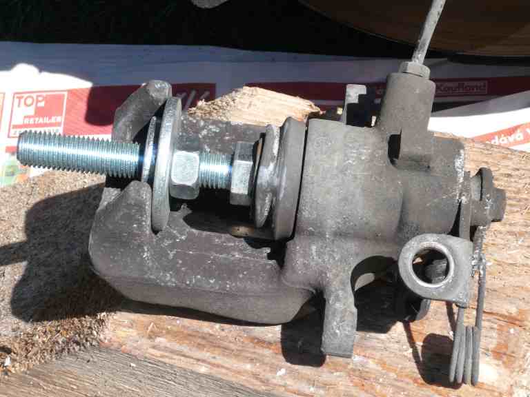

Příspěvekod Škopek » čtv 2. zář 2010, 16:13
Zdravím
Jeden přípravek domácí výroby.
